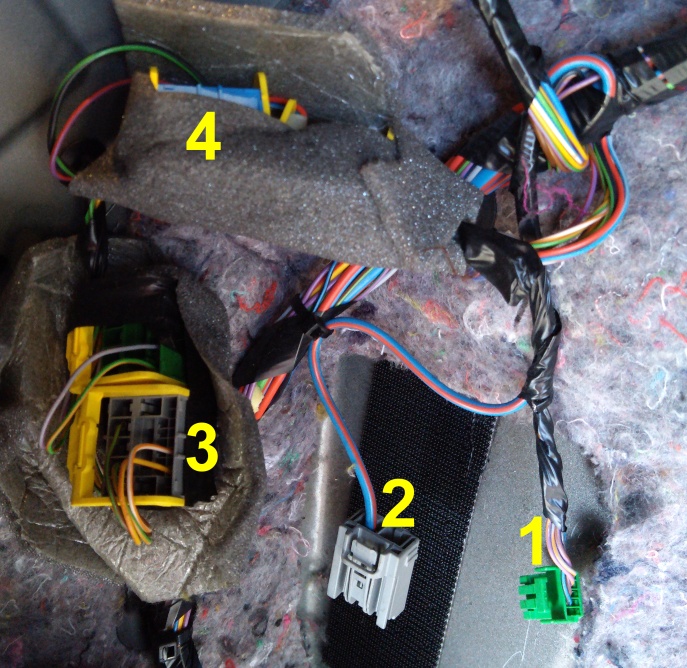

Ahoj, prosím trochu informací, nalezeno levá strava pod tapecem v kufru - C-Max 2013.

- Příspěvky: 24975
Re: Konektory známé i neznámé
1+2 tazne
3+4 bezklic
3+4 bezklic

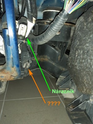

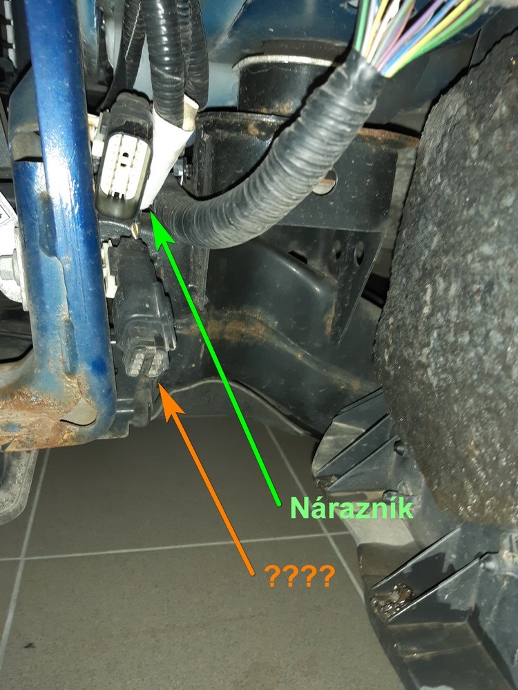

Při sundávání nárazníku S-Max 2016 jsem narazil na konektor hned vedle toho, kterým se připojuje nárazník.. K čemu může být?? Ani jej neomotali, už je plnej bordelu...

- Příspěvky: 24975
nejak Ti to rezne
je to na predni parkovaci kameru
Jj, rezne to fest.. Taky teda mohli udělat přípravu i dozadu..

- vita_k
- Příspěvky: 4023
- Bydliště: Brno a okoli
Přední kamera? Dopředu je přece vidět.
