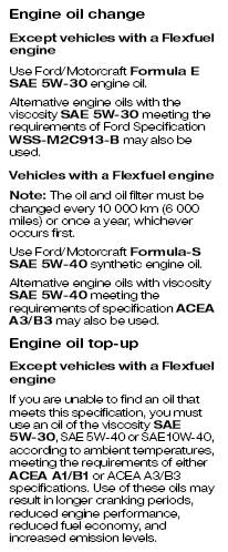

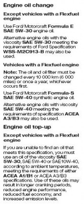

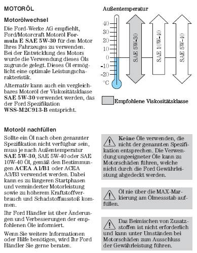

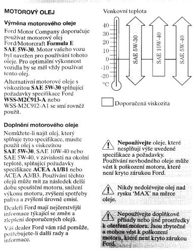

Ja jsem si myslel, ze je vsechno jasne:

Jak vidno, nejasnosti jsou a jak správně poznamenal Jozkablack, od toho je tu toto fórum. Dovolím si shrnout informace z manuálu Ford vyvěšené zde Pelenem a stanoviska odborníka pana Ing. Jaroslava Černého, CSc. z Ústavu technologie ropy a petrochemie, VŠCHT Praha, který je m.j. uveřejnil na serveru www.oleje.cz .
Z článku pana Ing. Černého http://www.oleje.cz/index.php?left=main ... nky_mytus4 plyne, co je důležité pro volbu oleje:
ACEA specifikace - udává výkonovou úroveň oleje - údaj viz Pelenův příspěvek
specifikace Ford je jen doplněním ACEA - výrobce oleje si nechal u Forda certifikovat olej a Ford mu přidělil příslušný kód specifikace. To však neznamená, že se do Forda nesmí nalít jiný olej. Olej ale MUSÍ splňovat předepsanou výkonovou úroveň dle ACEA! Citace z článku pana Ing. Černého:
"Někteří výrobci spoléhají na vlastní klasifikaci motorových olejů, nejznámější případ je koncern VW. Oleje na našem trhu jsou však uzpůsobeny i těmto specifikacím a je opravdu z čeho vybírat. Otázka je ale, jestli je nutné vybírat. Rozumím třeba tomu, že každý má svou oblíbenou značku oleje, ale nelze tvrdit že ten a ten olej je kvalitnější nebo dokonce nejlepší. Vždyť všechny oleje se stejnou specifikací splnily úspěšně stejné motorové testy. Jak ty testy splnily, s jakou rezervou, to ví pouze výrobce oleje, nikoliv už konkurenční firma a už vůbec ne běžný spotřebitel."
Viskozita nyní NIC NEVYPOVÍDÁ o typu a kvalitě oleje!
Pro naše klimatické podmínky platí: Cituji z článku http://www.oleje.cz/index.php?left=main ... nky_mytus6 pana Ing. Černého:
"Spotřeba paliva
Čím nižší je viskozita oleje, tj. čím je olej řidší, tím kladou pohybující se součásti motoru menší odpor a tím je nižší spotřeba paliva. Nižší zimní viskozitní číslo zabezpečí úsporu paliva se studeným motorem a nižší letní číslo pak úsporu paliva při provozní teplotě motoru. Z těchto důvodů lze jen doporučit používání nízkoviskózních olejů, tzv. lehkoběžných, např. SAE 5W-30 s doporučenou výkonovou specifikací. I když jsou tyto oleje dražší, extrémem jsou třeba longlife oleje SAE 0W-30, úspora paliva většinou vše vynahradí. Nevýhodou lehkoběžných olejů je mírně zvýšená hlučnost motoru a možnost vyšší spotřeby oleje. U automobilů s krátkým ročním proběhem (do 10 tis. km) či pro převažující mimoměstský a dálniční provoz je pak ekonomicky účelné volit oleje např SAE 10W-40 nebo 15W-40. Tyto oleje je dobré také zvolit v případě zvýšené spotřeby motorového oleje, kdy pomohou dotěsnit píst ve válci a mohou tak přispět ke snížení spotřeby oleje."
