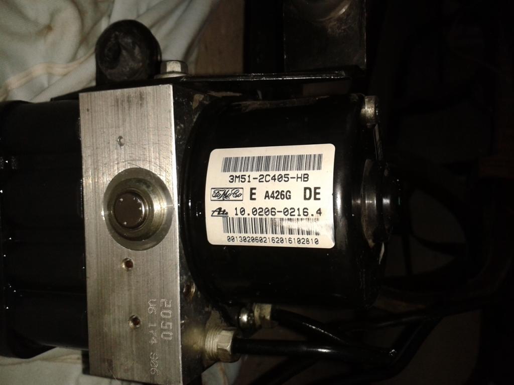

Teď bych to ale rád vyměnil ať mám klid. Jen mě trochu zaráží jedna věc. Zjištoval jsem konstrukční číslo ESP modulu přímo ve Fordu podle VINka jako na fotce u YOOP (3M51-2C405-HB) toto označení mám i v autě ale podle Forda tam příjde modul s ozančením JC. Kde je zakopaný pes
Možná malá rada jak zjistit jaký ESP modul máte: Buď jak psal Foki, sundat baterku, kryt atd nebo sundat levé přední kolo, odšroubovat šrouby na podběhu, jenom trochu uvolnit podběch a přes díru kde vede nějaká elektronika trčí ESP modul, pokud budete mít trochu štěstí tak jako já tak ten štítek bude koukat přímo na vás.
