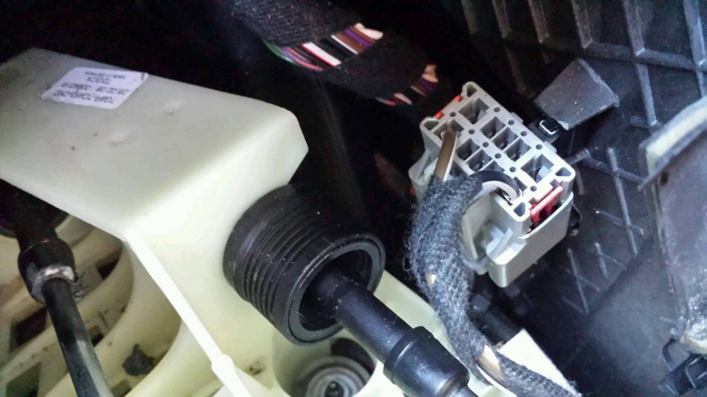

No Já mám MK4 ale ovladač je stejný a konektor + piny do něj jsem měl sehnání z mk3, tak by to melo byt podobne. Fotky dodelaneho nemam.nasel jsem jen fotky toho konektoru v původním stavu a ovladač.

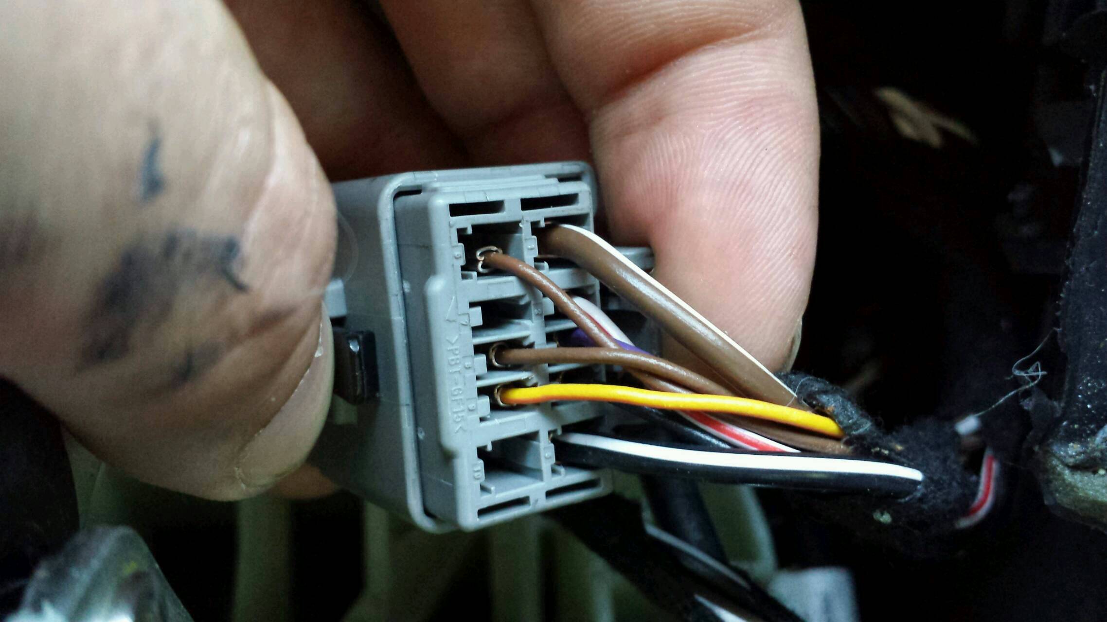

Taky mas zapojení ovladac- sedy konektor.
1 - cerna - kostra ... vede na sedy konektor pin 4
2 - hneda - signal do sedadel ... vede na sedy konektor pin 8
3 - hneda - podsviceni ... vede na sedy konektor pin 6
4 - fialova - napajeni ... vede na sedy konektor pin 3
5 - nepouzito
6 - hnedo-zelena - napajeni pameti ... vede na sedy konektor pin 2
5 - nepouzito

Pod sedackou mas tenhle konektor Musíš tam mit osazeny modrý a Zelený konektor.jinak nemáš v sedačkách dečky. Pak se musíš podávat jestli mas v protikuse osazene piny.(je tam šroub 7 mm ořech. Povolit a konektor rozdelis) Jestli jo mas na pul vyhráno a jedině co musíš najít někde v palubovce u řadící páky ten ne osazeny konektor z něj natáhnout dráty pro ovladač.

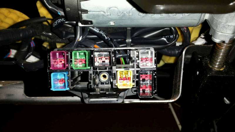

Tak to asi nebude žádná sranda, protože jsem si našel zase v jinym schématu, že konektor C71 se nachází v prostoru pro nohy před pravým A sloupkem (snad ho tam někde najdu)
a konektor C500 by se měl nacházet v pojistkovce pod volantem (měl by to být 2. konektor shora vpravo).
Budu zkoušet, co se dá a průběžně fotit, ať se s tim pak už nikdo netrápí stejně jako já.

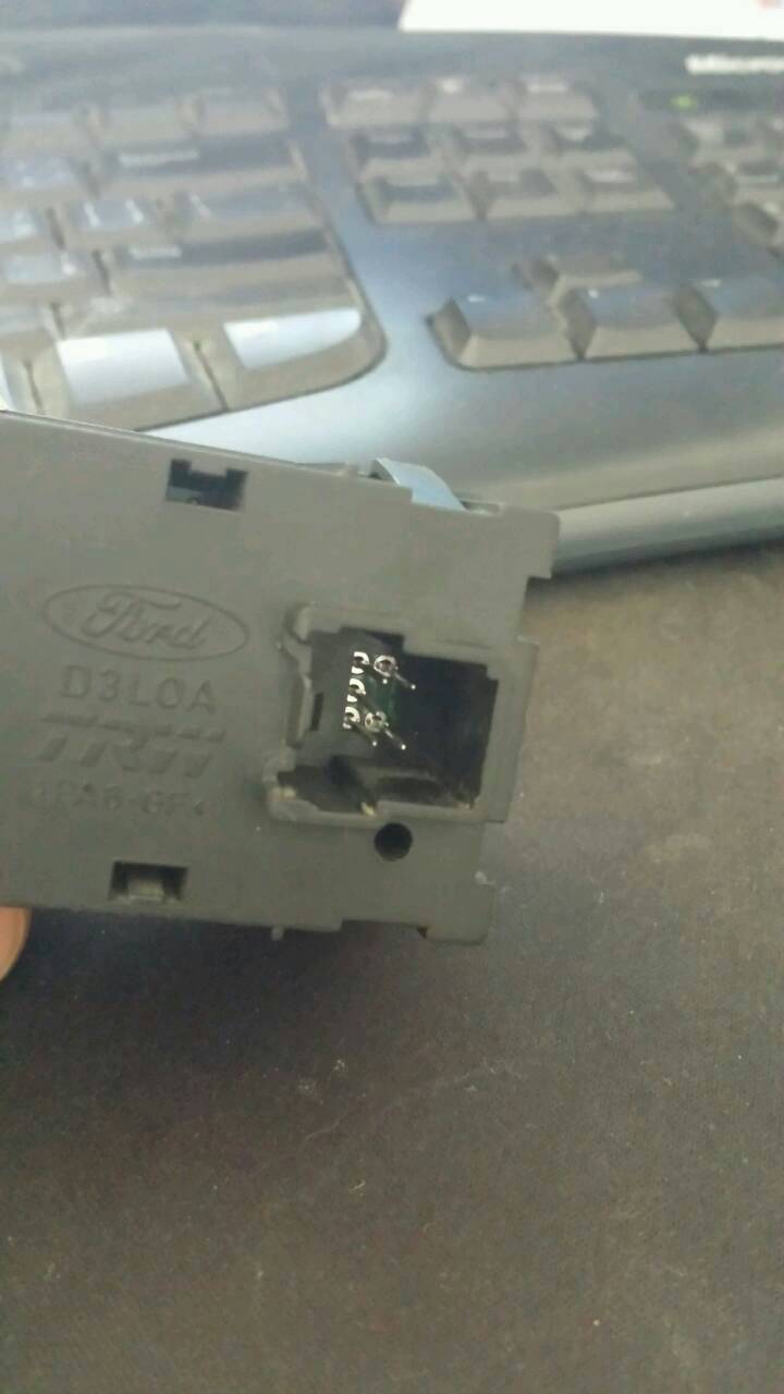

Chci se zeptat. Nejdou tam tlačítka a kabely od tlačítek z S-Max?

Pánové, tak už griluju, jen jsem to ještě nenafotil, jelikož jsem při montáži u sebe neměl telefon, ale foto určitě dodělám. Jinak jsem zapojení dělal podle schematu, takže jsem připojil +12V na konektor C500 v pojistkovce - pin č. 14 (druhý shora vpravo), od C500 jsem natáhl drát na konektory tlačítek výhřevu - pin č. 2 na obou sedadlech a od tlačítek - z pinů č. 1 na obou tlačítkách jsem tahal dráty ke konektoru C71, který se nachází za kaslíkem spolujezdce (velký modrý konektor před GEM modulem u ''A'' sloupku) a tam jsem napojil dráty na piny č. 7 (sedadlo spolujezdce) a na pin č. 14 (sedadlo řidiče). Podsvícení tlačítek jsem tahal od tlačítka na otevírání kufru, ale je jedno z kterého tlačítka se to bude tahat - tohle je pro mne nejblíž

Ano, do mkIV anospen píše:Chci se zeptat. Nejdou tam tlačítka a kabely od tlačítek z S-Max?

Dekuji za info. Uz jsou tam. Ty cerne tam sedi lepe
