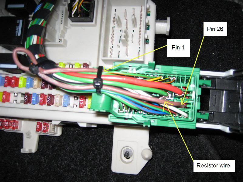

chybi Ti propojka pinu 1 a 26

Takže propojka musí být za každou cenu, pouze odpor drátu mění intenzitu světel?
Sedí pozice pin 1 a pin 26 podle toho hnědého drátu na obrázku? Nerad bych to propojil blbě a něco spálil.

kdyz jsi takovy ctenar vsude po svete, tak se podivej na konektor a precti si cisla pinu, at mas 100% jistotu v tom, co propojis

ZaQiku, už nebudu příště pochybovat o tvých návodech, resp. o tom, že výsledku lze dosáhnout i vynecháním některého jeho kroku.
PINy jsem propojil, pojistky vloženy podle návodu, avšak stav byl takový, že svítily potkávací i obrysové (přední+zadní). Abych docílil svícení pouze potkávacích, musel jsem odstranit pojistky F45 a F71, které jsem tam předtím vložil. Takže u mě stačilo relé+propojit piny 1 a 26 (pojistka F48 osazena byla).
Má volba propojovacího drátu však nebyla asi úplně správná, po půlhodině jízdy jsem na něj sáhnul a je znát, že se zahřívá. Vyloženě nehoří, ale teplotu má pohmatem vyšší.
Napadá mě možnost ho rozpojit a připájet třeba další metr drátu, čímž by se ohřívání rozprostřelo? Nebo prostě zkusím sehnat orig. dát finis 1684288 a bude to jistota.
(edit: tak orig. drát stojí 335 Kč v auto-in a je skladem > není co řešit)

Úplně originálně je to kabel o délce přes 5 m průřezu 0,75 mm2.
