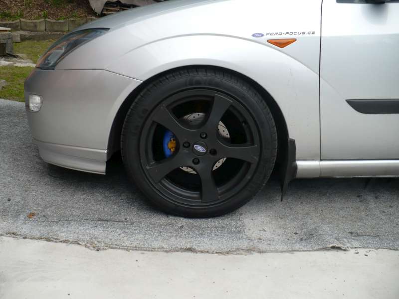

Příspěvek od petulak » 13.06.2014 17:20
Takto, to mám já:
