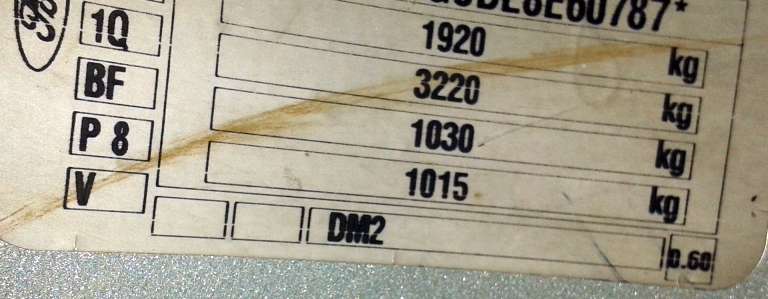

Re: Filtr pevných částic u 1,6 80kw TDCi
a na sloupku mas 0,6 ?Joni píše:Ano je.
"Emise stupeň IV + DPF".
Joni
- Příspěvky: 86
- Registrován: 09.09.2011 13:11
- Bydliště: 3nec-ko
Myslíš na kterém - na levém mám jen pneu, a na pravém? viz. obr.
jiné "0,6" a podobný údaj jsem nenašel. Ale jak jsem psal, v TP mám 0,6.

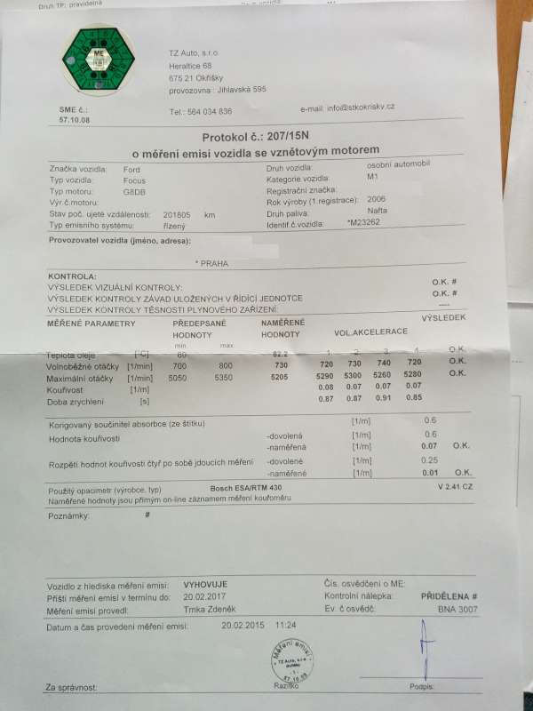

Omlouvám se, uplně jsem na to zapomněl - protokol z emisí
A jsi si jistej, že to auto opravdu měřili? S DPF jsem měl horší hodnoty než toto.
- Giggo
- Příspěvky: 1215
- Registrován: 06.02.2011 09:43
Nevim proč by jej neměřili, ale fyzicky jsem u toho nebyl.
Počkal jsem až na finální výsledek prošel / neprošel + co by bylo vhodno opravit a ten se dostavil.
To víš jak nemám DPF a kat tak se nemaj bordely kde zachytat a všecnhy pravidelně vylítávaj do vzduchu
Naposledy upravil(a) Giggo dne 30.03.2015 12:19, celkem upraveno 1 x.
uz volnobezne otacky 720 svedcia o tom ze nieco je uplne mimo - neexistuje aby sa lisili od 790 ktore su nastavene v RJ o viac ako par jednotiek...vid napr. Joniho zaznam , doveryhodnost takehoto merania je pre mna potom nulova ked tak jednoduchu hodnotu akou su otacky nedokazu odmerat s primeranou presnostou
na STK EK chodim kazdy rok, vzdy som pri merani...naposledy v piatok s Octou TDI 81/100kW a po 176000km dymivost 0,29
- Giggo
- Příspěvky: 1215
Vy musite na STK kazdej rok?
btw. nad Jonim je kiblik a ten tam ma otacky 700.
Octy dycky byly poradny kuracky ne? Staci za nejakou jet po dalnici
Sedet a cucet na typka jak mi trapi auto bych asi nevydrzel. Pote co jsem kdysi napr menil predni tlumice zjistil sem, ze nektery prace na aute videt nesmim
- moc trpim
- Komi
- Příspěvky: 414
- Bydliště: Bratislava
chodime tiez kazde 2 roky, s Octou 03 2015 s Fofom najblizsie 03 2016 takze kazdy rok chodim...
kiblikove meranie so 700 ot ma taku istu hodnotu pre mna ako tvoje - nie je tajomstvo ze motor ma nastavenych 790ot a pokym je v akotak prevadzkyschopnom stave tak tieto otacky dosahuje . Realnych 700 ot by mal tesne pred alebo po smrti...staci sa napichnut diagnostikou a predpokladam ze 790 sa u tychto vasich motorov objavi, takze meranie na stanici je pre mna nedoveryhodne
nasa chipnuta Octa tiez pekne zahuli, ale pri merani EK skutocne nedymila - zrejme to maju chiptuneri zvladnute ze vedia co zapisat do mapy aby to fungovalo
samozrejme cestou na meranie co som mal do 20km tak sa islo 3-4 cca v 2500-3000ot co zjavne stacilo na vyfuknutie starych sadzi - s autom sa jazdi vacsinou po meste
