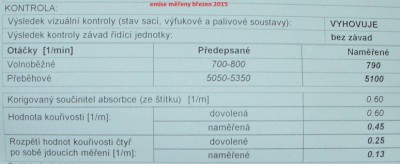

Re: Filtr pevných částic u 1,6 80kw TDCi
Příspěvek od kiblik » 19.03.2015 12:03
Tady to je z moji kary. A pred dvema lety sem mel kourivost 0.25 nebo tak neco....

Nevím, zda je to tak všude, ale dovolená hodnota kouřivosti je od letoška 0,6
Ford Focus 1,6 Ti-VCT 77kW, r.v.2015

Tak ono je docela možný, že se dá ještě projít podle starých limitů z roku 2014 protože jak hovoří ten přípis
Novelizované znění vyhlášky 302/2001 přílohy 1B písm.b) pro vznětové motory od 1. 1. 2015 říká, že kouřivost motoru, vyjádřená součinitelem absorpce "k", nesmí překročit u vozidel vyrobených od 1. ledna 1981 hodnotu korigovaného součinitele absorpce XL stanovenou pro kontrolovaný typ vozidla při jeho homologační zkoušce (k =< XL). Hodnota korigovaného součinitele absorpce XL (m-1) je uváděna na štítku vozidla, v dílenské dokumentaci k vozidlu a v technickém průkazu vozidla.
Od 1. 1. 2015 není přípustné k této hodnotě přičítat 0,5 m-1.
Přístroje na měření kouřivosti motoru, kterým program automaticky tuto hodnotu připočítává, musí být přeprogramovány tak, aby měřily hodnoty dle platné vyhlášky. Z důvodu toho, že se jedná o velké množství přístrojů, u kterých musí být provedena změna programu, je stanoveno přechodné období, ve kterém musí být změna programu provedena. Toto přechodné období stanovujeme od 1. 1. 2015 do 30. června 2015.

Joni
Příspěvky: 86
Registrován: 09.09.2011 13:11
Bydliště: 3nec-ko
Příspěvek od Joni » 24.03.2015 14:00
Je to měření bez DPF, 0,6 mám v TP.
