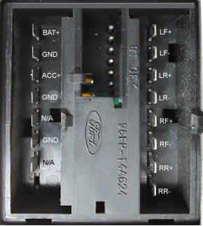

Zdravim Vas!
Mam problem, ze konektor DO spod volantu ma iny konektor, nez je na radiu. Doteraz som mal 6006E (6CD menic), no kvoli pokuche som ho vymenil za 6000CD. Je to ten model BEU otocnej hlasitosti. Foto zadneho konektoru prikladam. Neviete nahodou niekto zapojenie toho konektora? (je medzi napajanim a repro). Dakujem za pomoc
- Přílohy
- ford-5000-6000-7000-autoradio-connector.jpg (12.69 KiB) Zobrazeno 5092 x

Re: Ford rádio 6000CD
bluetooth: http://www.ford-focus.cz/forum/viewtopi ... 85&t=22644trempmirek píše:zdravím, jak poznám,že má radio připojené blutut,kde to mám najít,popř.kde hledat koncovku měniče cd ,)pod sedadlem není),díky
menic CD: kdyz neni koncovka pod sedadlem, tak neni (mozna jen piny v radiu)
