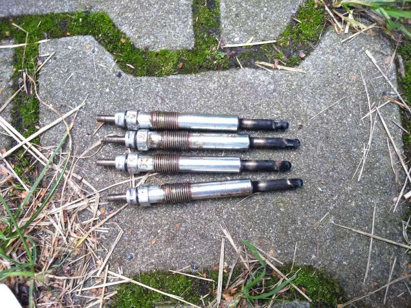

Mě se stalo to samé,trvalo to 3 měsíce než vyletěla ven,ale byla to rána zděla.

Vy co jste měnili žhavicí svíčky, dodržovaly jste utahovací momenty :?:

:mrgreen: dík, našel sem postup u výrobce: momentový klíč nastavíš na 35Nm a povoluješ starý, vyčistíš otvory, a nový svíčky utahuješ 15Nm a matičky na drát 2Nm :mrgreen:

Svíčky, šly lehce ven :hhura: a utažený jsou momenťákem :lol:

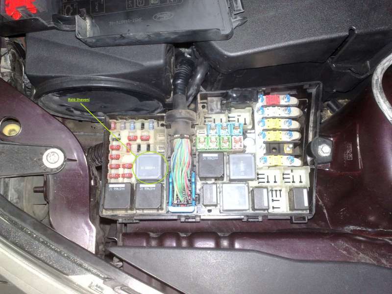

Kde se nachází relé žhavení, v té černý skřínce u baterky? A jaký má to relátko označení? Díky :nazdravi:
Andymaniac
Příspěvky: 475
Registrován: 21.10.2011 10:42
Bydliště: Praha 8
Re: Výměna žhavicích svíček
Příspěvek od Andymaniac » 18.09.2015 08:56
Pokud se ptáš na 1,8 TDCi (nevím, jestli je to všude stejné), tak je to toto:
