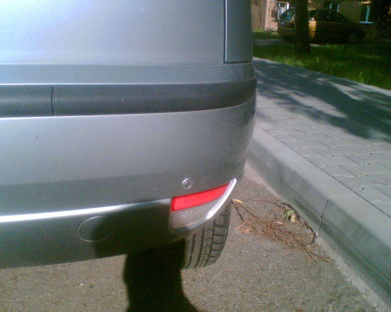

ClairVOYanT píše:Ted jsem koukal na park. asistenty a vetsina z nich ma minimalni vzdalenost 30cm - to se mi na Prahu zda moc, takze zase nic ...
toz nevim, ale kdyz jsem zkousel postavit auto dle senzoru 30 cm k druhemu autu, tak tam bylo kur...vsky malo mista, tak ze bys mel problemy tam projit. Ono to ukazuje tak, ze kdyz jsi mene jak 30 cm, tak to rve furt a vsechno sviti cervene :wink: Ja osobne myslim, ze tech 30 cm je dostatecne.

vsimnul jsem si, ze senzory neberou primo caru po sve ose, ony berou jakousi vysec, bylo by dobre tuhle vysec zjistit (potazmo jeji uhel) a podle toho usoudit, zda bude koule vadit nebo ne. Jo a me pri montazi moje koule vubec nevadily :lol:

zewl: Pěknej návod :wink: , jinak tažný to nebere, vysílá to jakoby do kuželu u čidla je 1cm paprsek a rozšiřuje se, takže v pohodě.

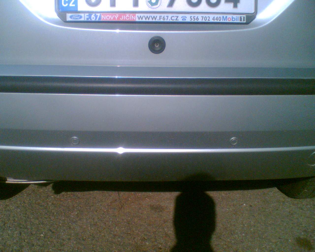

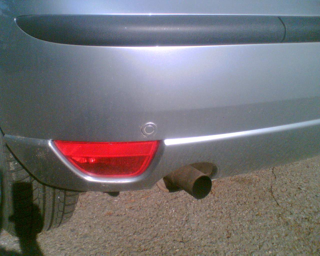

Takze ja uz mam taky hotovo,prelakovano na silver a namontovano, celkem bez problemu a rychlovka. Jen ten zvuk nejak zatlumit...Silikon se mi zda malo :-)

Tak to zkusim, jen mi porad jak ses dostal dovnitr,me se to nepodarilo a hrubou silu se mi jeste pred montazi nechtelo pouzivat. K tomu laku,vzhledem k tomu ze u lakyrnika by to stalo majlant,tak jsem si koupil stribrnou metlu ve spreji,vzornik co mi pujcili v krame sem porovnal s autem a vybral nejvernejsi odstin.Koupil nejmensi mozny objem (myslim 200 ml) za 87Kc,- Za stejny prachy je k tomu akrylatovy lak, ten jsem ale nekupoval,protoze ho mel kolega a hodne mu ho zbylo, no a pak uz jen ze vzdalenosti asi 30 cm jsem to jemne postrikal.Nebyl vubec problem se zatekanim do te mezery.Az to zaschlo,tak jsem to prelakoval a hotovo... Vubec zadny problem. Vypada to jako origo.

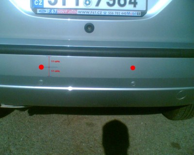

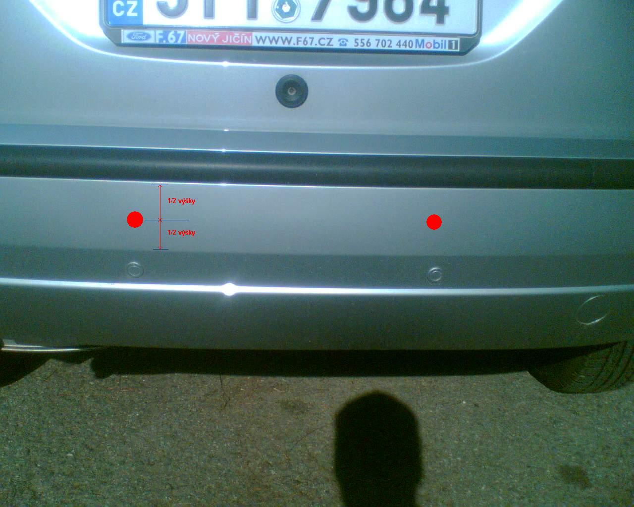

2zewl: fakt luxusní návod, pěkně jsi to udělal a MOC mi pomůžou ty rozměry, abych pravdu řekl, nechtělo se mi to moc rozměřovat, ale nic jiného by mi stejně nezbylo a technická pro kluky s HTB : budete to vrtat doprostřed nárazníku? Nejsou tam nějaké výstuhy ze železa apod.?
Protože v NJ jsem potkal nečlena s PA a ten to měl takto !!! To víte, kudu chodím, tam čumím na auta s PA a jak to mají rozmístěné :)
Já bych to udělal takto !

Rozhodne bych je dal vyse, aby byly kolmo k vozovce. Takhle jsou uz na ohybu a uhel neni 90 stupnu, takze ty cidla miri uz moc dolu. Muj nazor.
