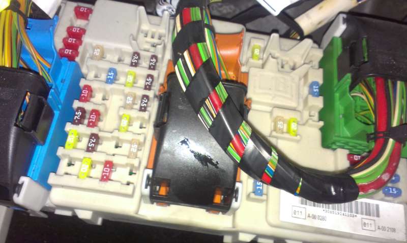

mas v GEMu osazenu pojistku pro vyhrev sedadel? (uplne vpravo ve spodni rade, 20A) nebo alespon vidis patici na pojistku?
cmelodajko
- Příspěvky: 18
- Registrován: 20.01.2013 11:51
Re: dodatočná montáž vyhrievania sedadiel
tu je moja poistkova skrinka, teda ak GEM znamena poistkova skrinka
- Příspěvky: 25227
aha, novejsi typ ... tak to je F121 ... ale koukam, ze nemas ani patice na pojistku
tak si udelej odbocku na C96-21 (velky zeleny konektor) a pres pojistku v poizdru napajej tu svoji decku

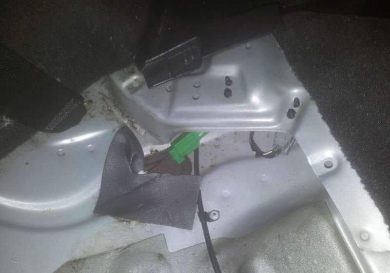

Zdravím,
silně uvažuju nad výhřevem sedadel, ale mám problém. Pod sedačkou přípravu na výhřev mám ale v panelu za přihrádkou nic neni.
Jak dodělat kabeláž, kam co zapojit? Nikde jsem žádný návod nenašel...
Ještě dotaz - co je zapojené na těchto konektorech? Nahází se pod zadní lavicí. Ten zelenej je na levé i pravé straně, ale ten šedivej je jenom za šoférem a vypadá to že přívod je do něj jakoby od B sloupku a pak to vede směrem k loketní opěrce.
Díky za veškeré rady.
PS: Kdyby se našel někdo, kdo prodává dečky na výhřev (před FL) tak sem s nimi

Tak to vůbec nechápu...zítra nafotim důkaz, že ve středovym panelu nic neni a pod sedačkama je
Za podpis se omlouvám, už jsem to napravil
Co to teda může být pod tou lavicí?
