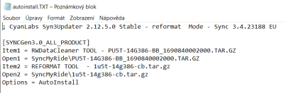

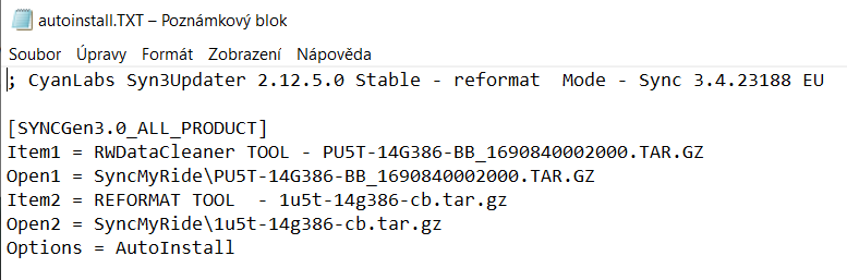

Dneska sem měnil Syn2 za Sync3 - výměna a konfigurace APIM proběhla v pohodě. No updejt Sync verze 2.0 na 3.4 už ne.
Vytvořil sem flešku pomocí Sync3 updateru od Cyanlabs. Skončilo to chybou.
První problém: Jaký region mám nastavit pro mou APIM? je to verze bez map z Edge: H2GT-14G370-FBD
Nastavil sem EU na EU, vybral původní verzi 2.0 - 16074 na nejnovější 3.4.
Instalace se pustí, ale po cca 7 minutách skončí:
Zkoušel sem US na EU, ale chyba stejná.
Autoinstall soubor obsahuje toto: Aktuální stav je takový, že po otočení klíčku se instaler na dipleji ptá po vložení fleš disku a nenabootoje. Dá se to nějak vrátit, nebo je jednotka vymazaná?

Re: SYNC 3 - rady, tipy a problémy uživatelů
Nejspíš máš US non navi? Ty maj jen 8GB paměti a může být problém, většinou se odebíraj Gracenotes, ale jestli nemáš DAB, tak je to buřt.
Jinak autoinstall je dobře. Pustí rw data cleaning tool a udělá reformat, následující instalaci si řeší reformat.lst

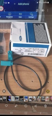

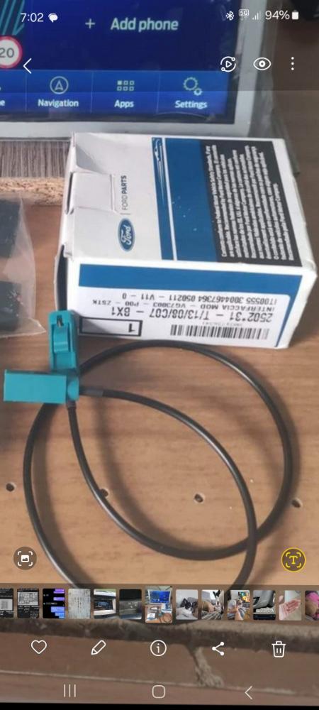

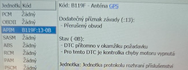

Ignoroval sem od instalace jednu chybu - přerušený obvod antény GPS. Přisuzoval sem to poslední verzi SW, která dělá problémy s hodinami a kompasem. Ale nejspíš to nebude tím, že? Anténa je připojená. Jinou nemám, takže nemůžu vyzkoušet zda je vadná.
Vacil
- Příspěvky: 205
- Registrován: 05.01.2020 09:04
- Bydliště: Obříství
Předpokládám, že jsi pouzil takovou tu obyc GPS antenu v podobě černý krabičky s fakrou?
Sync 3 je trochu histerka na některý antény, jestli v testovacím režimu vidis gps satelity, tak neřeš. Jestli tě DTC trapi, tak zkus jinou anténu.

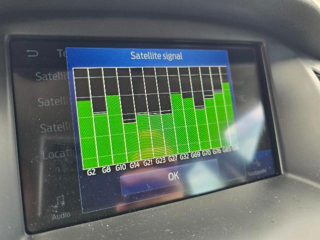

Ano, obyc antena s fakrou pod palubku. Jak se dostanu do testovaciho rezimu?
EDIT: našel sem to.
/You can access a "secret" menu on the SYNC 3. To do that, press the right arrow button on the steering wheel and the right arrow button (Scan button) on the infotainment panel at the same time and hold them for five seconds./
EDIT2:
Satelity mame. Takze to bude opravdu chyba te posledni verze.
EDIT: našel sem to.
EDIT2:
Prijem signalu je dostatecny sz vyborny. Pro vyreseni DTC pouzij original FORD antenu
