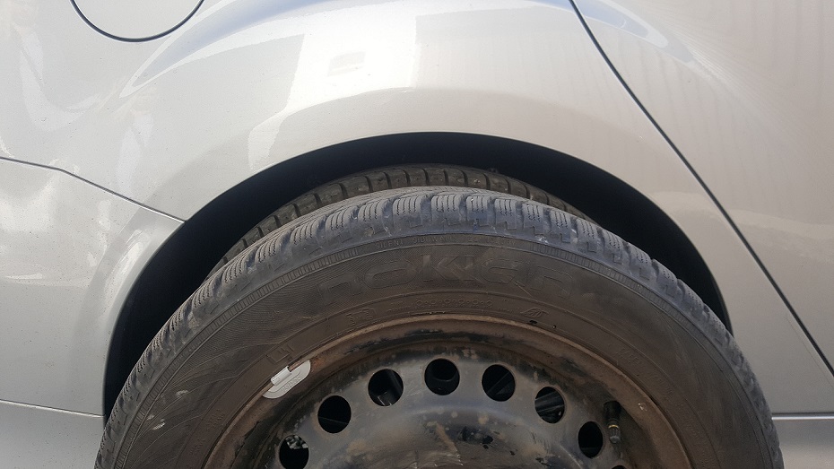

a ještě jsem koukal na velikost pneu , origo mám 215/50R17 " a zimní mám 205/55R16 a rozdíl na výšku je více jak 1cm . Auto půjde malinko níž na zimních
a aby vše bylo OK tak upravím parametry v ŘJ na 16" kola a určitě si zajedu nechat seřídit světla
