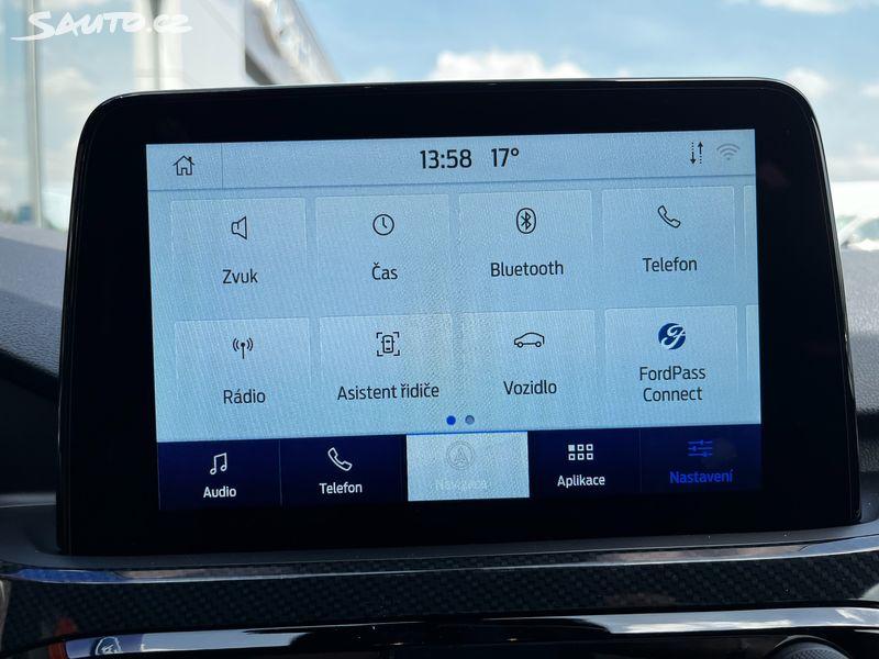

Bez B&O:

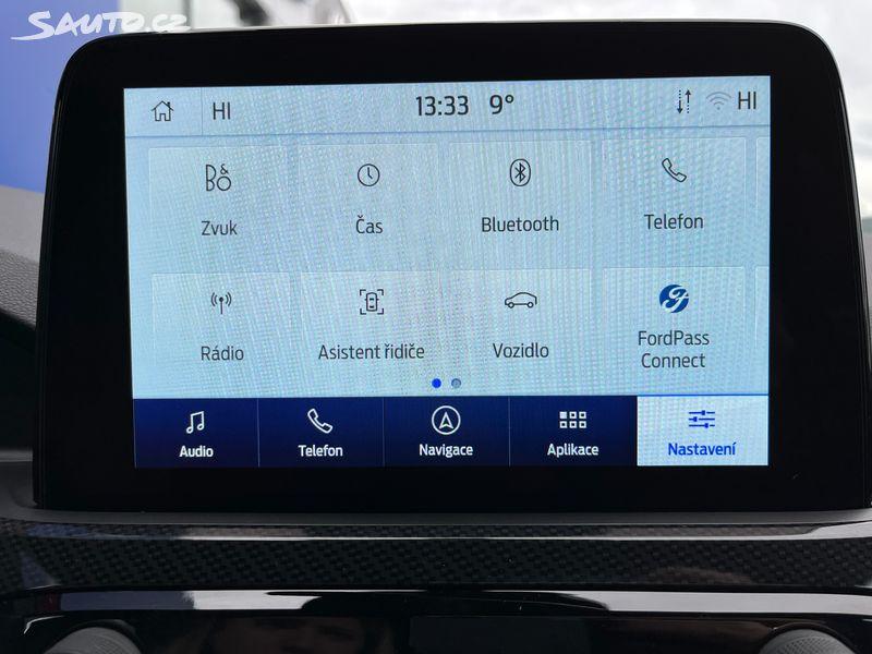

S B&O:

Ja mam v nastaveni zvuku vysky, stredy, basy. Takisto fader a balance. Prednastaveny ekvalizer nemam, treba manualne. Klasicky Sync3, bez B&O.ZaQik píše: 16.05.2024 06:45 SYNC2 ma v sobe rozhrani pro vyber nastaveni equalizeru (tusim, ze v aute musi byt radio sony); v SYNC3 jsem to nikde nenasel ... hledam spatne?
vim, ze si muzu diagnostikou v ACM equalizer prednastavit, ale to neni uzivatelsky prijemne ...

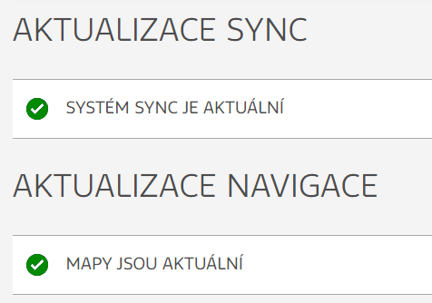

Zdravím místní osazenstvo. Koupil jsem S-Maxe a updatoval SYNC. Postupoval jsem podle návodu a vše proběhlo bez chyby. Podle SYNC mam verzi 3.4.23188 ale nedaří se mi nahrát protokol na web. Abych byl přesnější, nahraju, objeví se zelená fajfka ale podle webu mam stále verzi 3.4.19200.
Zkoušel jsem tu najít odpověď co s tím ale nepovedlo se.

Trvalo to tři dny ale už je to OK a můžu stahovat mapy.

Aktualizoval jsem mapy přes flashku a nahrával protokol a na webu 3 dny info že nemam aktuální mapy. Tak jsem připojil auto k wifi, dal aktualizovat nyní a voilà

Jo ten jejich web ma zpozdeni s nahravanim protokolu.
