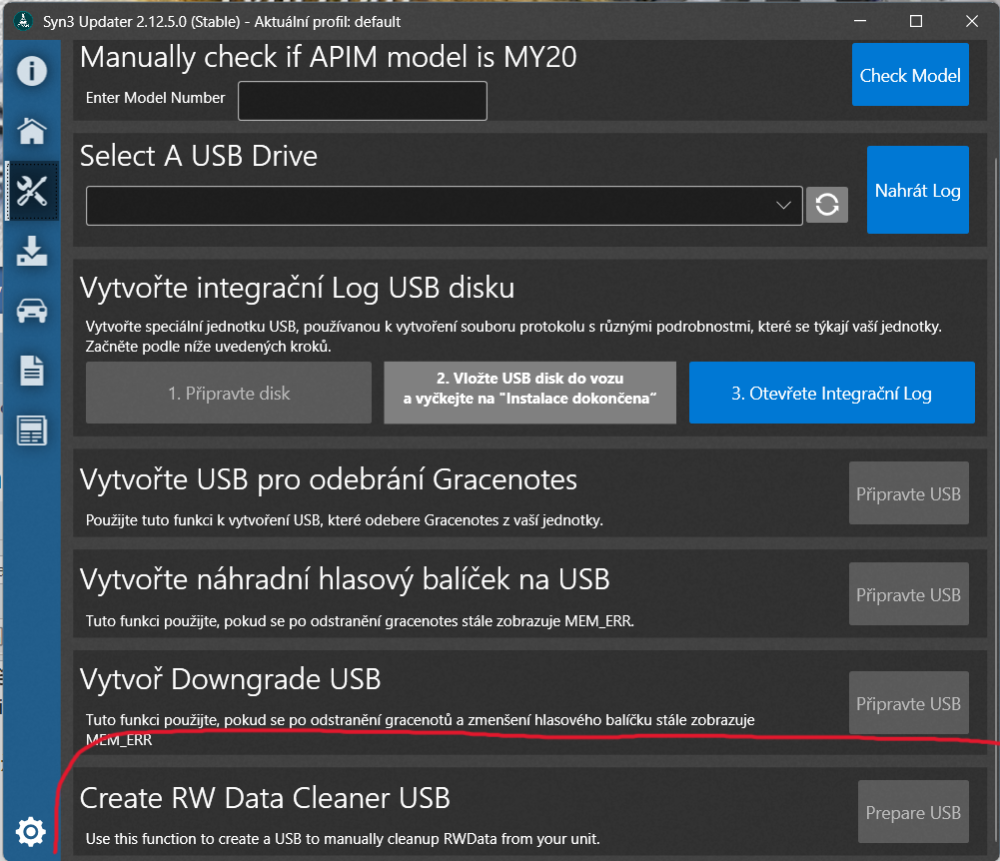

škoda, žes nereagoval na SZ .. každopádně co psal Zaqik je tool na uvolnění místa na rw data části paměti APIMu, protože u tvojí verze a 23088 je bug a celý volný místo se zaplní logama. Proto ti Sync blbnul a nepamatoval si nastavení.
Jestli nerozumíš tomu, co Zaqik psal a můžeš použít Sync3Updater, tak v něm si můžeš tu RW data cleaner flashku nechat vytvořit :
Strčíš do auta a ono to promaže. Pak by ti měl fungovat předpokládám downgrade+reformat už normálně.
Jouzef : Nejsem si jistej, jestli jde Sync jailbreaknout, když má zaplněnou rw data? To bych kecal ..

Teď se mi ještě tvoří jedna verze flešky. A pokud ani to nepůjde, tak budu muset udělat to promazání RW DATA.

Provedl jsem dnes jak RW DATA Clening a 2 režimy instalace a ani ťuk. buď to jsem úplně levej a nebo se systém brání zuby nehty. Jednou už bylo asi půl hodiny napsáno v horním řádku, že probíhá aktualizace, pak že dokončeno, ale žádná změna nenastala.
Dnes už to vzdávám a už přicházím pouze s prosbou, jestli je mi někdo na blízku, tak jestli by mi nepomohl. Děkuji
Příspěvky: 25135
Re: SYNC 3 - rady, tipy a problémy uživatelů
Příspěvek od ZaQik » 22.04.2024 21:31
ano, nekdy to nezafunguje ... resenim je pak JB a v prikazovem radku vlezt na disk a rucne to smazat
