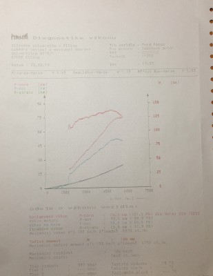

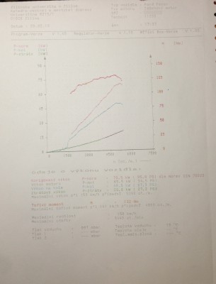

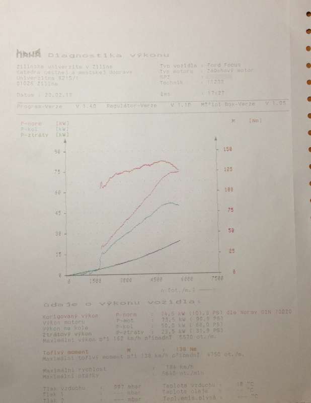

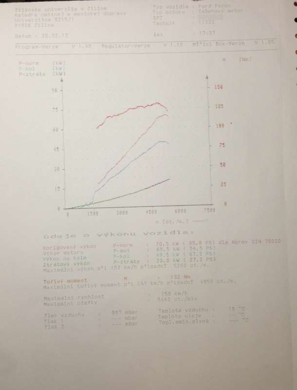

MX5_SVK
Na skole sa mi podarilo vybavit meranie vykonu na vlacovej skusobni a chcel by som sa s vami podelit s vysledkami.
Pridavam aj protokoly z merania vykonu na benzine a LPG.
Na benzin bol namerany vykon 73,4kW (papieorvy je 74), na LPG 69,5kW. To znamena pokles 5,4%. Z grafov mozete vycitat aj tocivy moment a jeho priebeh.
Snad to niekoho zaujalo.
sitalik
Příspěvky: 111
Registrován: 21.08.2012 09:05
Re: LPG - montáže a zkušenosti sem...
Příspěvek od sitalik » 25.02.2013 21:04
zajimave srovnani, dik, ze ses podelil! :palec_nahoru:
potvrzuje to obecne pravidlo, ze s LPG prijdes o ca 5% vykonu
