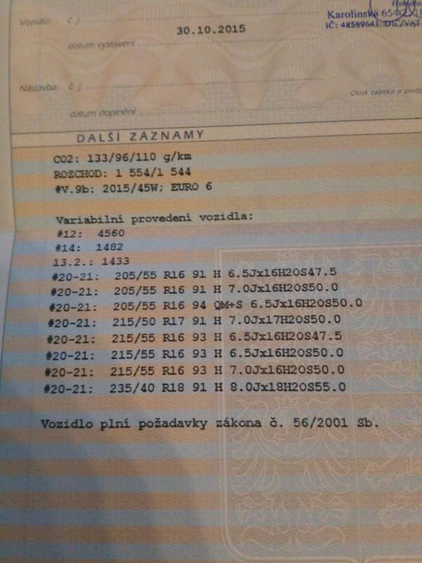

Mam sice FF3 predFL 1.6EB, ale takto:
zimní: 205/55/16 91Q M+S
Všechny ostatní rozměry 16, 17, 18" mají u mě index V.
Nicméně pro zimní můžeš použít jakýkoliv z povolených rozměrů pneu a index libovolný. Jen je třeba mít tu nálepku/varování v palubáku, pokud je index nižší než předepsaný... Mám zimní pneu s indexem H (215/55/16), tzn. nižší, nálepku nemám a zatím problém nebyl, ani na STK. Za stejný rozměr s indexem V bych dal skoro o litr na pneu víc. Nevím, jaký index má 1.0EB, ale index H se dá sehnat celkem levně, index T (190kmh) ještě lépe.

Tady máš VTP, já mám plecháče s poklicema a indexem T :palec_nahoru:

Jo aha...tak ty desing plecháče jsou přes bazoše...tak to bych je také možná vzal...ale nové za cca 3 200 Kč (s krytem) za jeden disk je opravdu moc. To už ten ALU disk vychází na přijatelných (na zimu) na cca 2 000 Kč. Normální plecháč by vyšel na cca 1 000 Kč...a lepší kryty s poj. páskami a rezem pod nimi opravdu zas nemusím... :( . Jinak díky za údaje z TP...tak s tím indexem u zimáků se nemusím tedy zabývat ani u trojky...dám standart 205/55R16...kvéčko to jistí... :perfect: ... Ještě...ty "nádherné s lehké" hybridy, o kterých jsem původně přemýšlel opravdu nikdo nemá?...přeci jen máte vkus... jak někdo poznamenal... jen na SUV...Viděl jsem nyní na fábii...skoro by snad byly lepší orezlé plechy... :lol:

Tak jsem koukal na bazoš...někdy i docela pěkné disky s pneu...ale...požadavek 5x108 je ve většině dodržen, ale pak jsou tam růzdná ET, spíše větší a širší disky (17"-, 7" - ), jen u origo disků je uveden středový otvor 63,3, a zřejmě nemají senzory. Když se rozhodnu pro nový "zimní" ALU disk, budu požadovat - 6,5J x 16", ET50, 63,3. Tento údaj (otvor) 63,3 neuvádí výrobci disků nikde. Jen 63,4 (sice desetina mm, ale má to být opravdu to samé?...opravdu s tím počítají jako verzi pro Ford?). Stávající starý hliník RONAL má kroužek, i když jsem ho v roce 2007 objednával přímo na focus dle TP. Díky za případné info a správné nasměrování... :?

6.5J nebo 7J muzes mit pro 16ky. 7J lepsi.

Tu středovou díru nejspíš nemáš šanci sehnat. Bude to spíš 70,1 s kroužkem na 63,4. Mám to taky tak a funguje to úplně bez problémů.

A v čem jsou 7" lepší?...že jsou težší? :) . Já širší pneu, než 205 nebudu používat - ecoboost 1.0. A původně jsem chtěl co nejlehčí kola. Jinak ten otvor v alu "63,4" je v poho? :?
