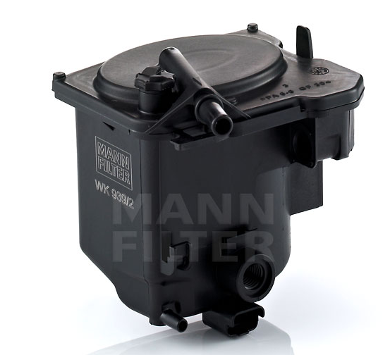

Ahoj filtr máš zde https://catalog.mann-filter.com/EU/cze/ ... WK%20939~2
A tady si ho můžeš koupit http://www.oleje-pema.cz/palivovy-filtr ... 67096.html

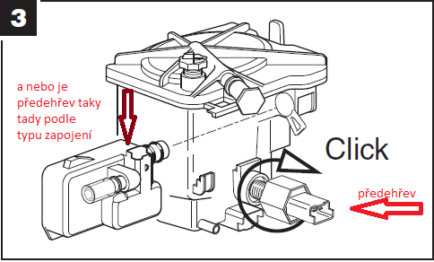

a tady je ještě návod v pdf
HBIiFk3z.pdf
(204.71 KiB) Staženo 278 x

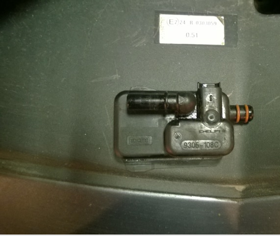

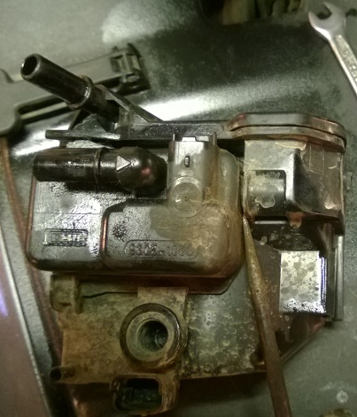

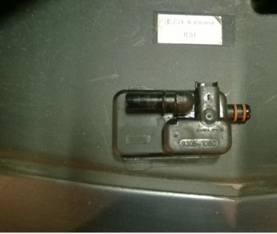

Já bych to pochopil tak že to vycvakneš ze starého filtru nebo ti příjde i s filtrem koncovka s výhřevem
postup vycvaknutí
postup vycvaknutí
vycvaknutý díl koncovka s předehřevem
