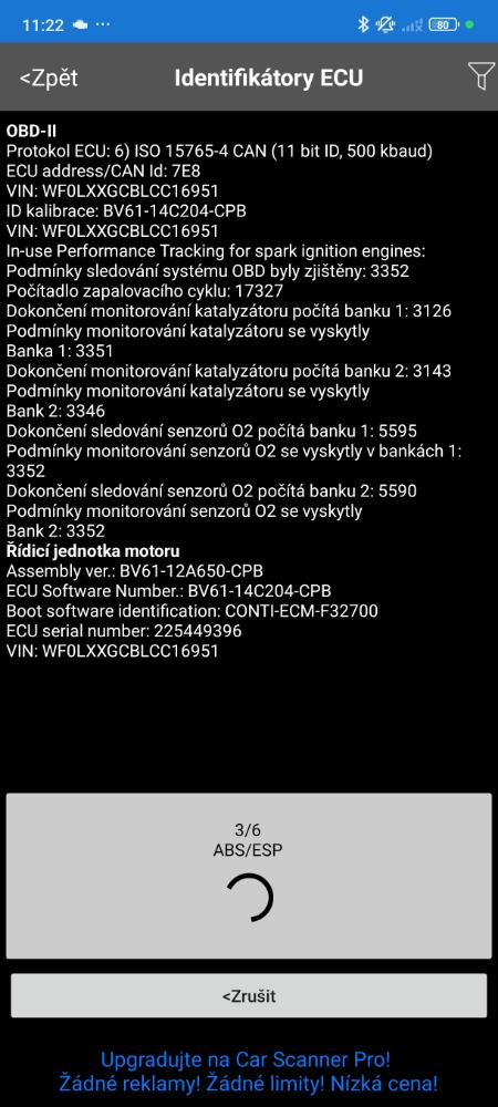

Zdravím, mám podobný problém se škubáním.
Koukal jsem přes elm a našel jsem tohle výrobní číslo a co jsem koukal tak by to mohlo být tím. Když jsem tady pročítal to vlákno. Ale je to rok 5/2012 díky
