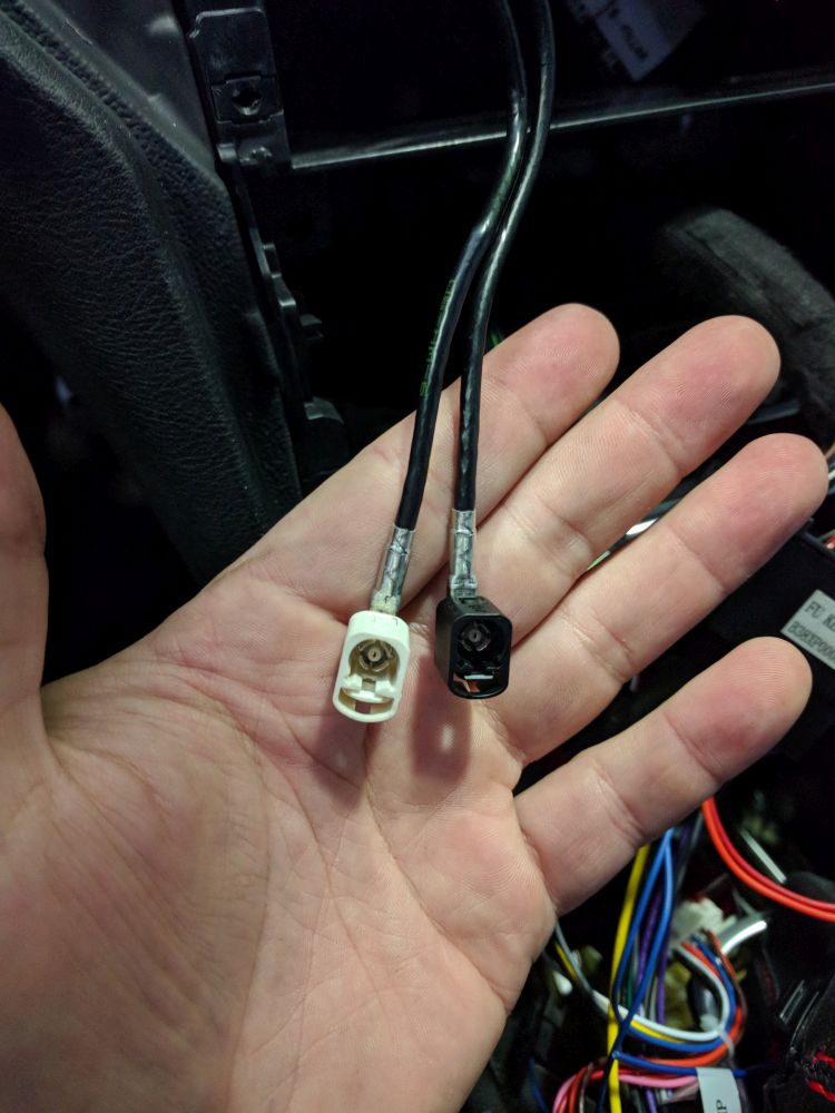

Ahoj,
Ví někdo jak se nazývá konektor na obrázku?
Ja vím, že je to anténa, ale čekal jsem klasickej koax a né toto.
O víkendu jsem měnil rádio a mé původní Sony mělo tuto "dvoj anténu".
Nový má klasickou 1x koax kulatej. Hledám jméno, abych mohl shánět redukci, jestli nějaká vůbec existuje

Re: Konektory známé i neznámé
antenni FAKRA konektor (konkretneji samice)
EDIT: jeste pridam rozpis barev:
http://www.aunika.com/download/file/pro ... ektoru.pdf
Díky
Co to sakra znamená, že sem měl tedy autorádio s Fantomovým napájením i bez Fantomového napájení
co to kruci je?
takže mi stačí vlastně redukce z jednoho z nich na koax, abych chytal radio.
cca:
https://www.vpcentrum.eu/auto-hifi/ante ... iso-samice
nebo potřebuju oba:
takže cca
https://www.reklama/anteny-redukce-ante ... fakra-din/
co to kruci je?
cca:
nebo potřebuju oba:
takže cca
Fantomové napájení, je napájení po kabelu, kterým jde zároveň signál (tady koaxiálu), což asi znamená, že na černém byla/je normální anténa bez zesilovače a na bílém druhá anténa se zesilovačem napájená tím fantómem...Giggo píše:
co to kruci je?![]()
Díky
Taky jsem se něčeho takovýho nakonec dopátral / dovtípil.
Rádio FM až tak moc neřeším, takže teďka sem objednal redukci 2fakra - iso. Píchnu do radia a nějak to hrát bude, stejně jedu hlavně na spotify + 2x 200Gb pamětovka v novém radiu

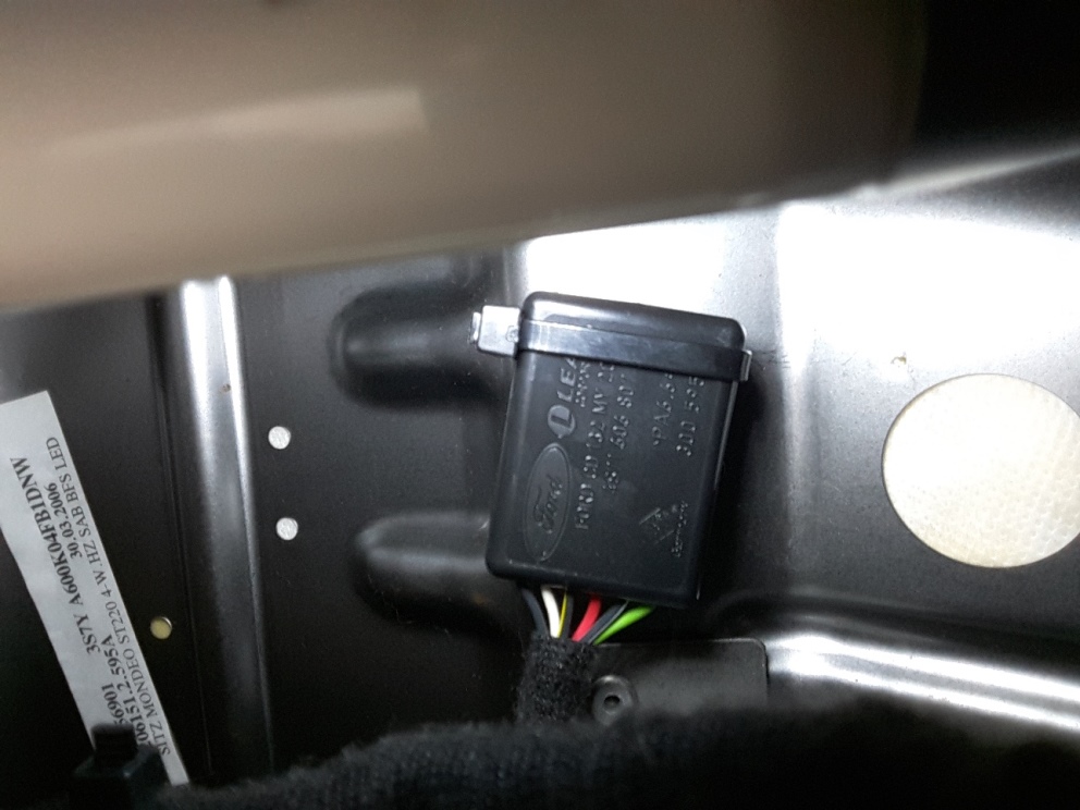

řekne mi prosím někdo na co slouží tyto krabičky umístěné pod předníma sedadlama:
Díkec.
- Ondrej1
- Příspěvky: 276
Měl by to být řídící modul vyhřívání sedadel.
- Stehnak
- Příspěvky: 2236
- Bydliště: Modřice@JM@CZ
Aha. Díky.

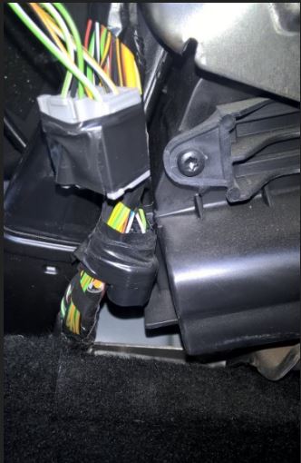

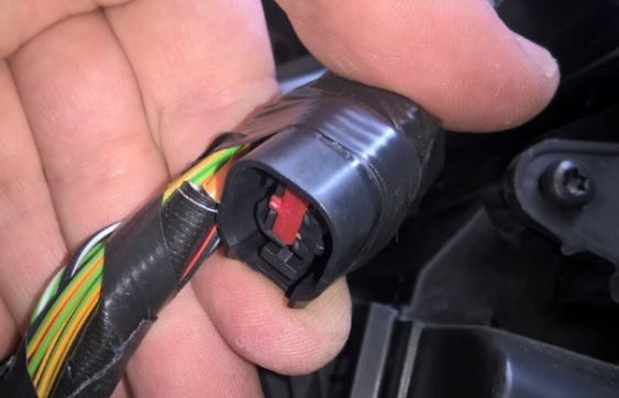

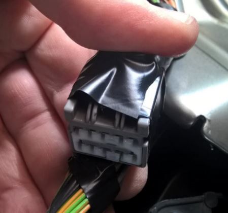

Mohu taky poprosit o identifikaci - dva konektory pod řadicí pákou vpravo, C-max 12/2009
- Příspěvky: 25163
sedivy - automaticka prevodovka
cerny - ovladani pro PTCheater
- jenikHK
- Příspěvky: 3153
Děkuji

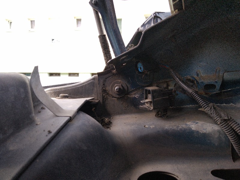

Focus 2007/9
Konektory 2 ks. jsou pod sklem u blatníku v pravo u spolujezdce. Kdyby někdo věděl budu rád
Díky
Díky
