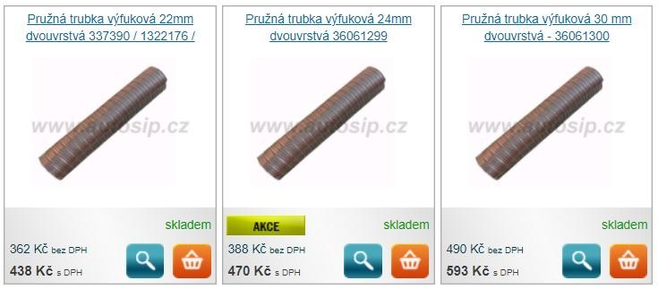

EDIT: je to průměr 22 mm
Ahoj, nemáte prosím někdo možnost změřit mi, jaký průměr má flexi část výfuku od Webasta?
Mám to v té harmonice děravé a chtěl bych si to opravit. Prodávají se ale na Webasto různé průměry těchhle flexi trubek.
Děkuji moc
Děkuji moc
