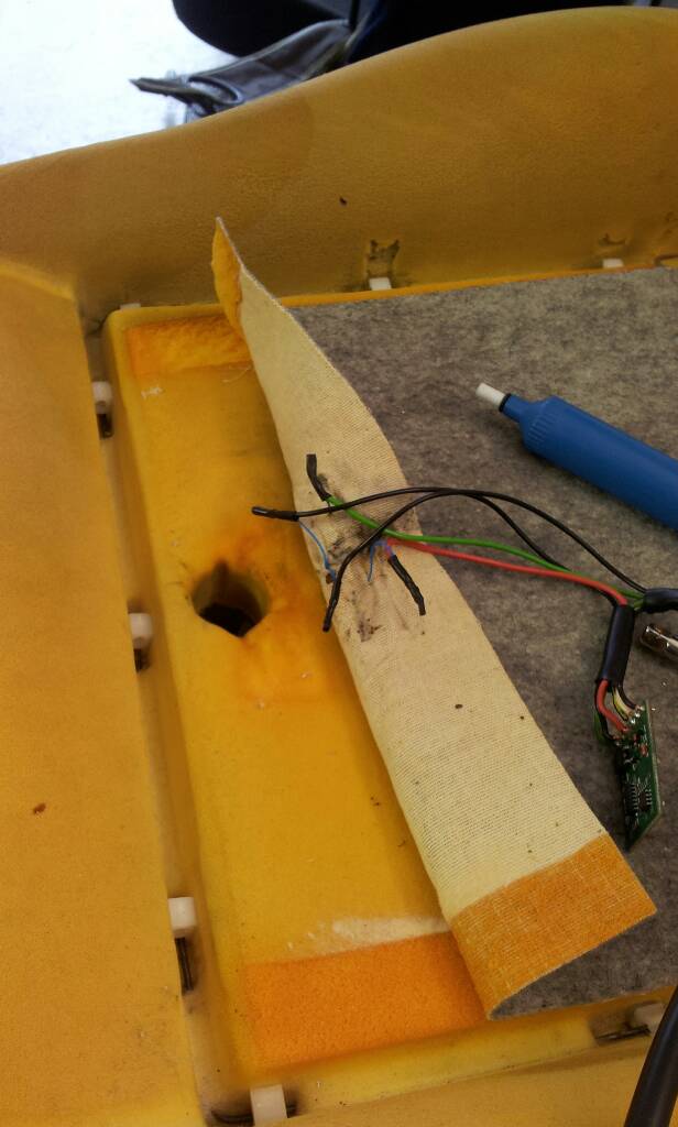

A ako ste na tom vy s intenzitou vyhrievania? U mňa strana u spolujazdca funguje ale príde mi to také celkom slabé, na to že dám plný výkon tak žiadne "pálenie" sa nekoná, príde mi že keby som mal ubrať tak by to bolo slabé ... resp. je možné že niečo ovplyvní výkon tej dečky? Pretože by som čakal viac tepla

JO ták, ja som myslel že treba premerať či je obvod v tej dečke ... tak to cez víkend skúsim, dúfam že to bude ono ...

Dečky topí opravdu dost, pokud máš kůži i na dosedové ploše, tak je nástup pozvolný, ale potom vyloženě pálí (tak za 10 minut) pokud ti tedy sotva hřály, bude zlomený kabel - energie se pak nemá jak dostat do dečky přes výrazně zmenšený průřez, i když trochu topit může...

spíš bych to typoval na zlomený kabel, buď se dotýká jen někdy, nebo má spojených pár vláken...

Ten vyhrev pres gem snad ani v mk3 nejde jesi si dobre pamatuju to schema... jinak me to hralo jen obcas podle toho jak sem do toho sedl a jak se to pohlo a za cas uz to nehreje vubec, pac se ten drat proste uhreje

Taky jsem viděl načatej drát v dečce a někdy to hřálo a někdy nee...Jinak dečky topí dost..

No tak to skontrolujem asi aj tu spolujazdcovu stranu, mám pocit že by to mohlo byť silnejšie ... aj keď je fakt že zatial som to skúšal tak necelých desať minút tak sa to možno ešte nemalo čas nažhaviť ...
Jo a vždy to bývajú tie káble? Nestalo sa že by sa prerušilo aj to výhrevné teleso? Ten kábel priamo v dečke ?

A je možné aj takúto vadu opraviť? Nevšimol som si ako je to uroobené či sa do toho dá dostať ...

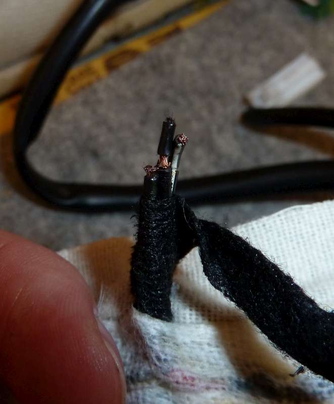

Tak som včera rozobral sedačku a problém bol jednoznačný, všetky 4 káble boli prerušené.
Až sa mi to nechcelo veriť že som si to pri montáži nevšimol ale bolo to asi tým že som sa pri tom ponáhlal a bolo to teda pod origo izolačnou páskou .. tu je fotka tých káblov:

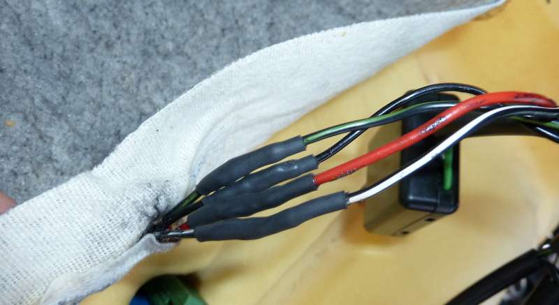

A tu už opravené kabely:
No a teraz už maká aj moja sedačka, konečne sa možem vyhrievať

No tak ja dneska dopadl uplne stejne u bratranka ale na obouch sedackach, akorat ne se tam ty draty rozsypaly uplne, takze sem to cely nahradil
