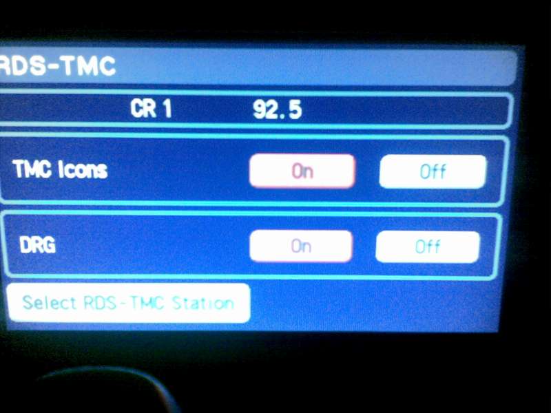

Příspěvek od jama » 15.05.2009 10:47
aha, no ono sa to zapína, to je pravda, ale zapína sa len zobrazenie/nezobrazenie TMC ikon. Takže ked ti zobrazi iné ikony tak to zapnuté máš... ak by ti nezobrazovalo ikony vobec, tak to mas mozno vypnute...
tu sa to zapína/vypína:
http://www.ford-focus.cz/forum/download ... &mode=view
- použil som foto od pavu z vlakna radia s navigaci :oops:
FORD Mondeo KOMBI, 2.0 TDCi , 96Kw, 6-ti kvalt, GHIA X, 2005

Re: Denso Mapy
Příspěvek od ivoch » 15.05.2009 11:28
jama: No tak to mám zapnuté. Uvidíme tedy, jak to bude fungovat jinde. Díky za rady!
