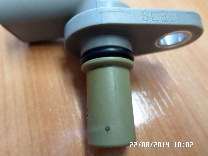

Příspěvek od radda77 » 22.08.2014 10:48
Tak jsem zkusil vymontovat čidlo vačky a objednal nové, přikládám foto, ta černá tečka s tou čárkou pod ní by tam asi neměla být ....

Příspěvek od foki » 26.08.2014 08:28
sede by melo byt to novejsi , to by asi melo fungovat
