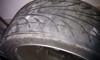

já to četl, jenže k focusu jsem dostal na leto 7,5Jx17 s pneu 205/40 ET35 a zjisitil jsem ,že to dělá tohle... přitom to znamená ,že by měli kola být více venku tak jak je možné ,že to je tak ožrané zevnitř? :-O jinak ty přední jsou celkove KO.

skier.n: Nějak jsem nepochopil jestli máš ty kola na autě nebo ne. Za prvé tam píšeš, že co to dělá s gumama a za druhé se ptáš jestli kola nepolezou ven z blatníků?!?
To že jsou gumy uvnitř sjeté víc než na vnějšku má co dočinění se sbíhavostí kol...

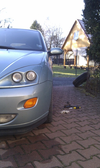

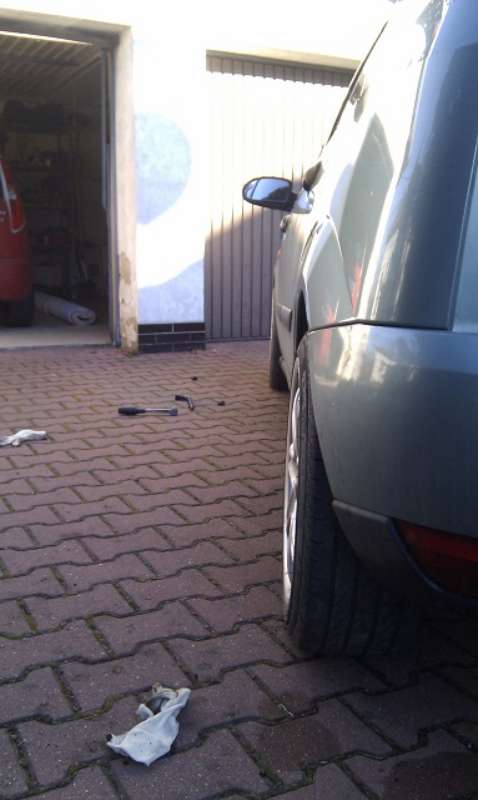

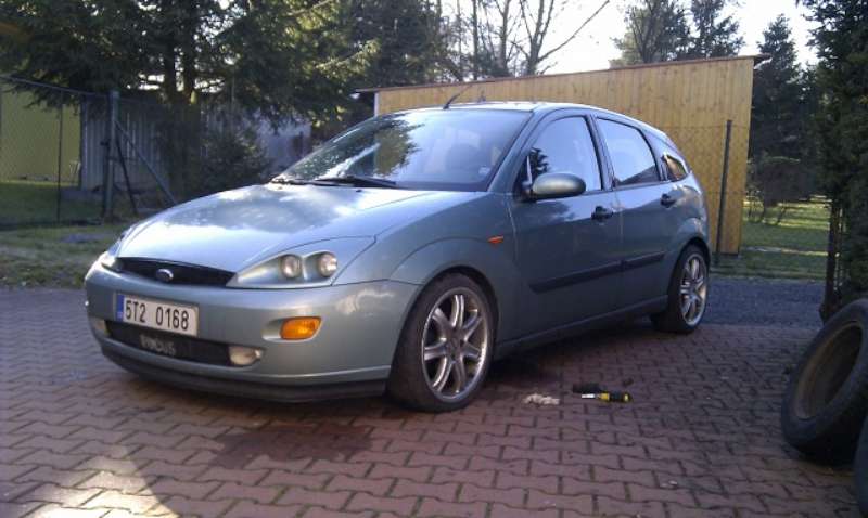

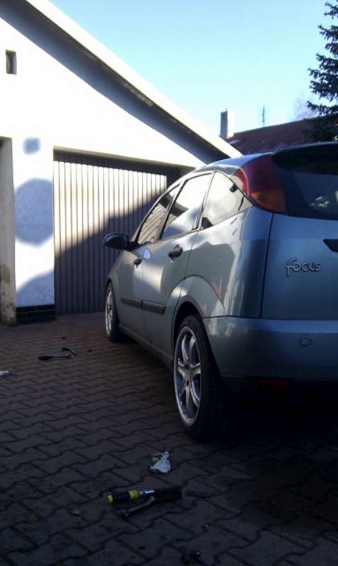

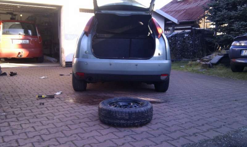

Příspěvek od skier.n » 11.12.2011 14:11
Zdarec, tak jsem dneska "tlumexoval" tak jsem rovnou zkusil i ty kola, a myslím, že to je tak akorát. přikládám pár fotek :)
