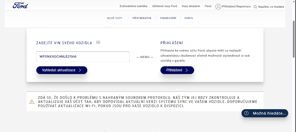

Jasně, že hledám tady. Dnes došlo k posunuSentik píše: 08.11.2023 07:47 Hledáš normálně tady?
https://www.ford.cz/podpora/sync-mapy-aktualizace
Funguje mi to na všechny 3 VINka![]()

krenda
- Příspěvky: 2668
- Bydliště: Novojičínsko
Re: SYNC 3 - rady, tipy a problémy uživatelů
Dneska došlo k dalšímu posunu. Napsal jsem mail na podporu Fordu, odpověděli, že to prověří a už mi svítí aktualizace Syncu potvrzená a můžu stahovat mapy.krenda píše: 08.11.2023 20:14Jasně, že hledám tady. Dnes došlo k posunuSentik píše: 08.11.2023 07:47 Hledáš normálně tady?

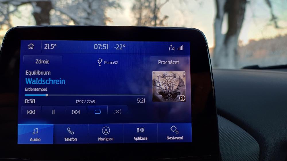

- Sentik
- Příspěvky: 4106
- Bydliště: JČ
Odpovím jen na to, co sám využívám...bulik-faraday píše: 05.12.2023 16:11 - umi to v Audio -> USB flashka -> Prochazet slozky zarizeni? Abych mohl listovat ve slozkach s mp3kama. Nekde jsem tusim cetl, ze tam ta nabidka neni.![]()
- je neco, co byste na 3.4 oproti 3.0 pochvalili?![]()
Ano, složky jdou procházet a přehrávat, je to tam malinko skrytý pod "procházet zařízení", ale v pohodě to jde.
Sám mam na flashce stovky alb a používám to denně, odjakživa je tam takovej bug (nebo feature, podle toho jak na to koukáš), že když pustíš komplet všechny složky, tak pojede korektně jednu za druhou, ale nikoliv podle abecedy, ale podle pořadí, v jakým byly na flashku nahraný. Osobně mi to i vadí, ale naučil jsem se s tim žít.
Případně samozřejmě nahrát na flashku abecedně a ve správným pořadí, ale když tam pak co pár tejdnů přihazuješ album, tak nic moc.
3.4 má proti 3.0 z mojeho pohledu právě lepší práci s MP3, korektně čte snad všechny tagy a i mi přijde (ale to může bejt placebo) že se míň často stane takový to poškubnutí během přehrávání, to neni nic tragickýho.
Při porovnání s tim co je ve VW nebo Skodce je Sync na tohle zlatej.
viz screen: Vidíš tam kterej song z kolika to hraje a vpravo nahoře v tom Procházet se dá v pohodě vybrat složka.
