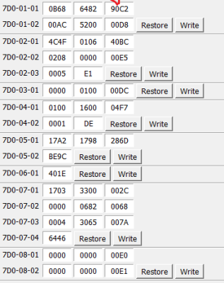

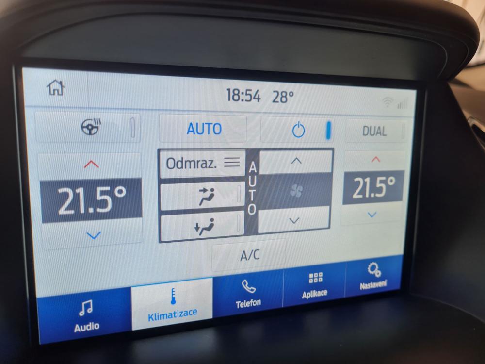

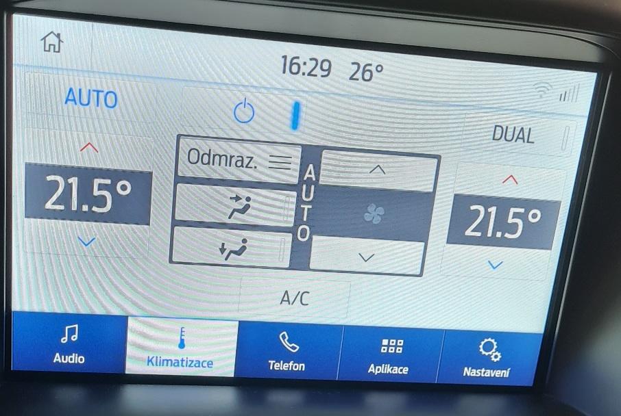

Po update na Sync 3.4 som sa pustil aj do aktivacie ovladania klimatizacie.
Prvy krok (ciastocne) uspesny. Funguje nastavovanie na displeji aj tlacitkami. Informacie sa prenasaju jednym aj druhym smerom. Ide aj hlasove ovladanie. Takisto zobrazuje overlay informaciu o zmene hodnoty. Jedine, co je zvlastne je fungovanie A/C tlacitka. Po kliknuti zobrazi menu (A/C, max A/C a este nieco sa mi zda). Modra ikonka pri A/C je inverzne k realnemu stavu.

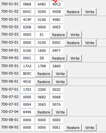

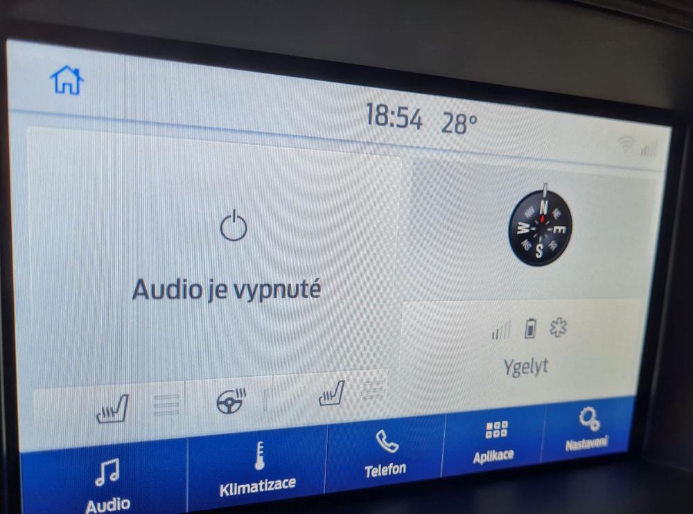

Potom som chcel doplnit aj ovladanie vyhrevu sedaciek a volantu. Nasiel som, ze treba zmenit 7D0-01-01, v piatom oktete, podla mojej konfiguracie, na hodnotu 7 (oznacene v obrazku dole). Tlacitko na volant pridalo do obrazovky klimatizacie, ale nie ovladanie vyhrevu sedaciek. Volant a sedacky sa objavili na domovskej obrazovke. Problem je, ze nefunguju. Stlacanie iba zvukovo klikne, ale ziadna zmena. Ani sa neprepnu vizualne, ani realne. Takisto zmena na HW paneli klimy nezmeni hodnotu na obrazovke.
Co s tym? Forscan ani ine forum mi neprinieslo ziadnu odpoved. Vsade sa pisalo len o spominanej zmene na "7". Takisto som presiel ASBUILT databazu na cyanlabs a inu hodnotu som nenasiel.

Příspěvek od Vacil » 17.08.2023 13:53
Platforma Focusu to nepodporuje, ovládání výhřevů přes Sync 3 funguje jen v Mondeo, S Max apod.
Jinak ta chybka s opačnym tlačítkem A/C je známá a se dá opravit modem, jestli máš jailbreak syncu.
