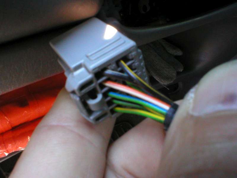

Palub.poc.-priprava

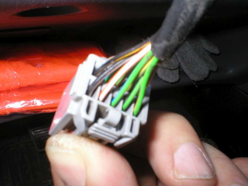

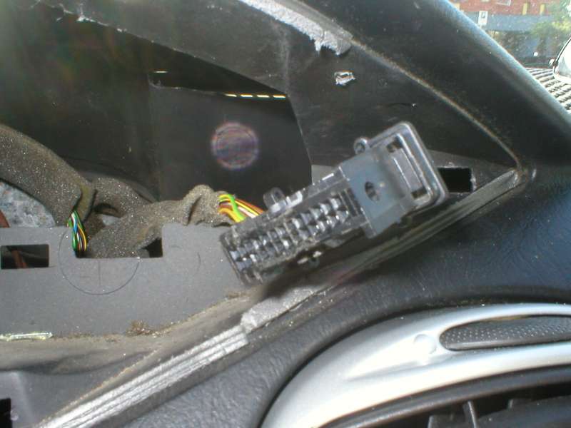

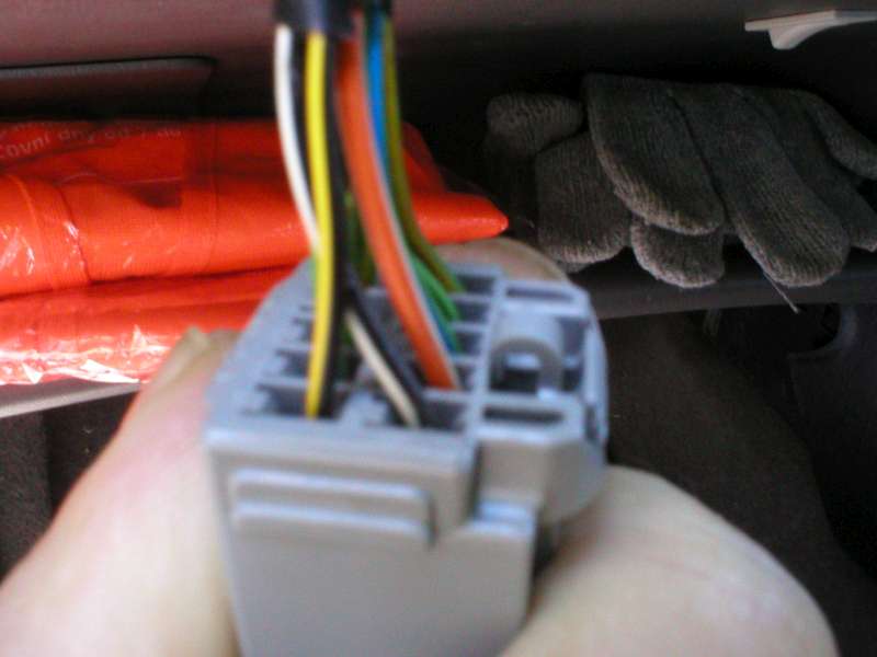

Podle toho co jsem se docet tady:
http://www.foka24.de/Focus/BC.html
jsem zkontroloval konektor packy blikace a je plne osazen viz foto,konektor k PP jsem jeste nehledal a podle toho navodu by tam nekde mel byt na 100pro jestli se nepletu,diky za rady.

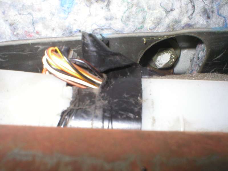

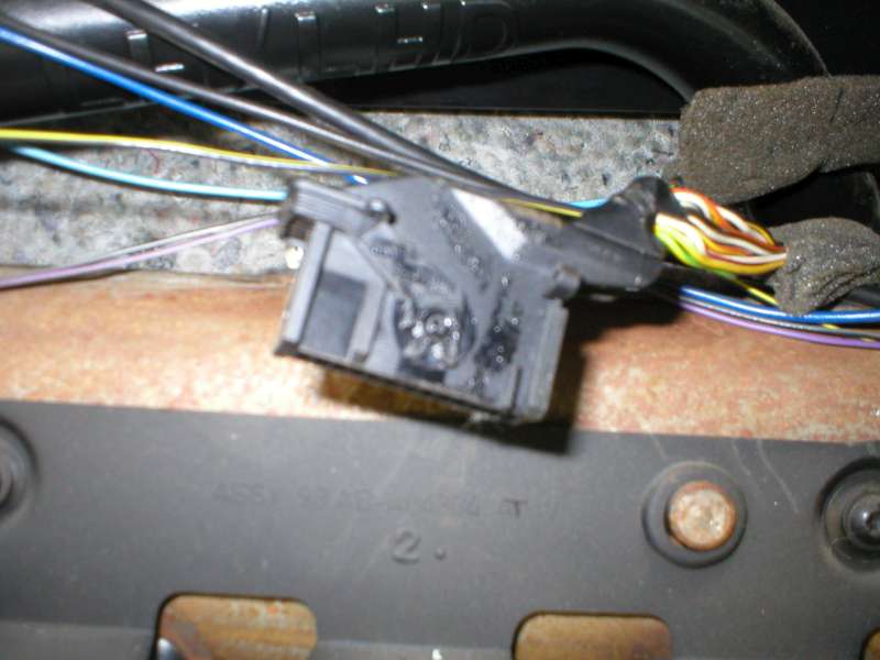

KROK 2: USPECH!
ted uz jenom zkontrolovat predni podbeh a naraznik co tam je a co ne

Re: palubný počítač - návod

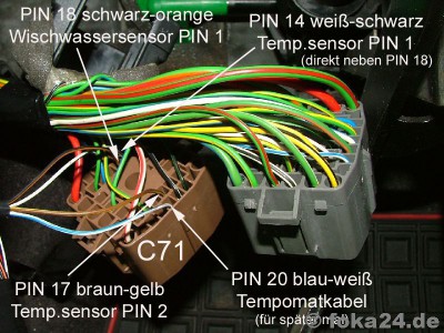

Zdravím, mám Ghiu před FL, předpřípravu mám pouze uvnitř (konektory k čidlu teploty a hladiny kapaliny ostřikovačů vyvedené nemám). Palubák už mám namontovaný (zatím neukazuje teplotu a kapalinu), jinak funguje bez problému, teď řeším dodělání těch čidel. Chtěl jsem se zeptat jak dodělat tu kabeláž za pomocí té kostky C 71, protože kabeláž mám vedenou až do ní....řešil to někdo?
Možná bych mohl sehnat i tu origo kabeláž k čidlům z auta ze kterého mám BC, ale nevím jak ten svazek (pavouk drátů je rozsáhlý)
Díky za odpovědi
Díky za odpovědi

- pzi
- Příspěvky: 2223
koukni jestli máš konektor c 71 de jen o 4 dráty natahat, jestli ti de o čidlo v nádržce,tak jsem to řešil uzeměním,pak kontrolka zhasíná, jinak schánět na vrakáči,čidla jsou nová drahá.
Já právě čidla mám, koupil jsem to komplet, jen teď chci vyřešit to připojení. Mylím, že ten konektor tam mám- jsou tam dva pod sebou. Měl by to být ten spodní hnědý. Jen dost dobre nechápu jak se pres něj pripojit - četl jsem že je tam potřeba dát nějáké piny, jestli jsem to dobře pochopil..pzi píše:koukni jestli máš konektor c 71 de jen o 4 dráty natahat, jestli ti de o čidlo v nádržce,tak jsem to řešil uzeměním,pak kontrolka zhasíná, jinak schánět na vrakáči,čidla jsou nová drahá.

- pzi
- Příspěvky: 2223
podívej se na tu kosku hnědou, jestli máš osazené piny 18,17,14 jestli jo tak hledat kable,jinak stačí na vrakáči použitej svazek s koskou,může být i šedivá,piny dou vyndat a dát do tvojí které potřebuješ.

- tomto
- Příspěvky: 300
- Registrován: 26.04.2009 19:44
- Bydliště: Jevíčko
Takže musím najít v prostoru u noh takto osazenou kostku viz obr. a pak už jen z druhé strany nasázím piny? Asi dost dobře nechápu princip C 71 - je to něco jako průchodka z interiéru do mot. prostoru? Ještě jsem to nezkoumalpzi píše:podívej se na tu kosku hnědou, jestli máš osazené piny 18,17,14 jestli jo tak hledat kable,jinak stačí na vrakáči použitej svazek s koskou,může být i šedivá,piny dou vyndat a dát do tvojí které potřebuješ.

- forbes
- Příspěvky: 517
- Bydliště: Mladá Boleslav
Příspěvky: 94
Bydliště: Středni Čechy-M.B.
Karma: 6
v pripade ze najdete za pristrojema konektor na palubak a C71 mate jen krytku je zbytecne tahat kabely na cidla kolem dveri,sezenete si el.svazek s obema kostkama C70 a C71(na srotakach je toho hafo) vypreparujete ho a udelate si svazek k cidlum ktery je pokracovanim z C71.
Karma: 6
- pzi
- Příspěvky: 2223
sundat plastovej podběh na předním levém kole, tam uvidíš protikusy těch kostek,hnědá je níž,možná tam najdeš i kable,bejvaj smotané,ke svazku,jinak u nohou nic dělat nemusíš, tam máš el. kompet
to už jsi psal, věřím že možná ji najdeš i venku.když ne tak tahat kable.

- tomto
- Příspěvky: 300
- Bydliště: Jevíčko
pzi : Právě ze venku nic nemám jinak bych to tam už nacvakl, takže to mu sím vyřešit přes tu kostku
ale už tomu začínám rozumět. Sezenu teda ne vrakálu dalsí kostku a z ní použiju piny a natáhnu kabeláž k čidlům..
