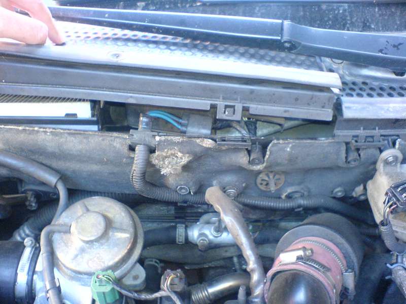

Mne to roby tak isto asi cca 2 mesiace do zadu fungovalo OK. Bol som si v autoskle dat robyt folie a opytal som sa na to. Servisak mi povedal ze ak by bola porucha v skle tak nejde cele ale ak polka hreje a polka nie tak je niekde povytiahnutí napajaci konektor pre tu danu stranu. Takze ak by niekto vedel poradit kde ho najdem tak diktatka píše:Ahoj, potřeboval bych poradit, kde hledat závadu u vyhřívání předního skla, funguje mi jen jedna polovina, naštěstí ta před řidičem!Díky za radu

Re: Vyhrivane predni sklo
Stačí si přečíst tohle vlákno o několik příspěvků výš a vše se dozvíš. U tvého auta by konektory měly být uprostřed okna , jeden dole pod tím plastovým krytem a jeden nahoře pod čalouněním stropu u zpětného zrcátka. Taky nemusí být špatný jen přívod, může být špatná i kostra. Protože sklo má velký příkon, hledej poměrně tlustý kabely.

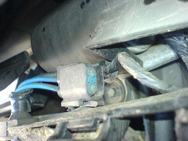

Tak jsem se konečně dostal ke srovnání auta s a bez vyhřívání čelního skla (FFI po FL) a konektor je vyfocený na fotce níže. To co jsem původně myslel (a bylo tady někde na fotkách), že je konektor na čelní sklo, je konektor na vyhřívání ostřikovačů pro vyhřívané čelní sklo se možná používal před FL.
Na vrakáči pak komplet sada pro dodělávku vyhřívání vyjde na 1000 (relátka + tlačítko do auta). Pak už to bude buď jen samotné čelní sklo nebo bude nutné ještě povolit vyhřívání v GEM modulu, to záleží na situaci.

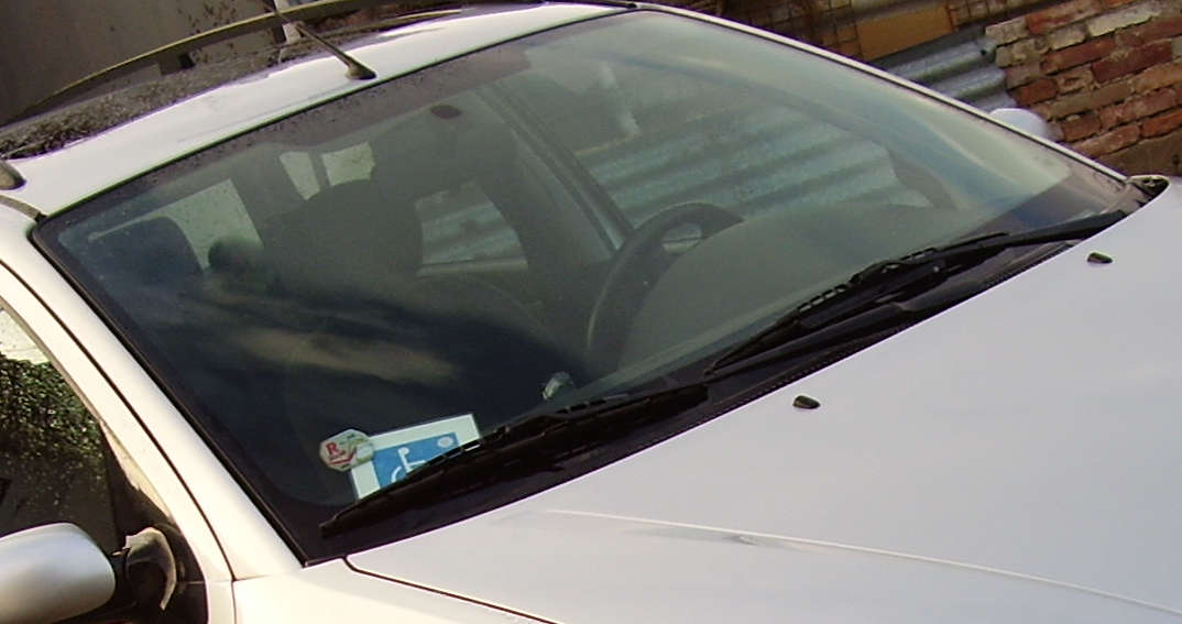

Nechci shazovat nějak likvidátory, ale netuším jak z fotek pozná vyhřívané sklo od nevyhřívaného, když je to špatně vidět i normálně (na fotce je vyhřívané sklo, ale nepoznal bych to z ní, kdyby nebylo mojenexpetr píše:to jaksi není tak jednoduché,byl jsem se ptát u nás tady,a říkal že by do toho nešli.Údajně to prý fotí likvidátor pojištovny a tím by zjistil že to není vyhřívané.
