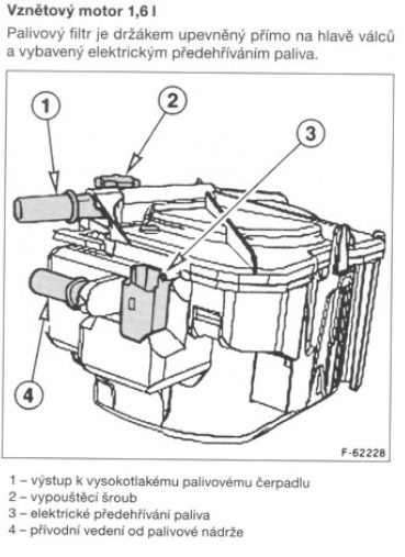

vladko píše:Ale vždyť jsem psal, že ho vyměním.
Filtr má předehřev, bohužel na mém autě jsem nenašel kabel na jeho připojení. Nedodělávali jste si to někdo?
http://www.ford-focus.cz/forum/viewtopi ... 77#p955977
Máš tam hliníkový filtr a nahoru musíš mít přivedený kabel. To je předehřev.

Ahoj, prosím o radu mám 1.6tdci 66kw rok 2005. Palivový filtr mám ten černý plastový s předehřevem. Na novém filtru ale předehřev není a má jinou koncovku. Nevíte, kde by se dal sehnat filtr i s předehřevem? (viz obrázek). Díky
