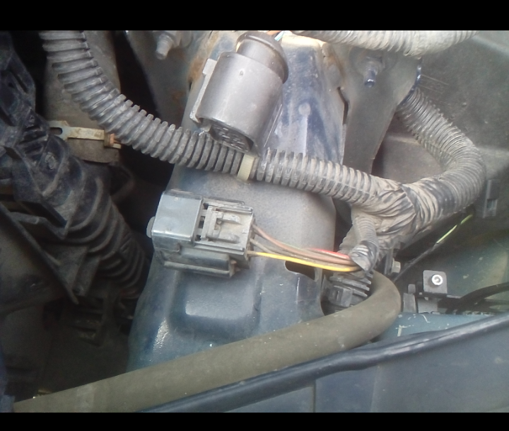

čauko, dnes primontáži denného svietenia nájdené tieto konektory... jeden je samostatný pripevnený ku karosérii na strane vodiča, a ďalší, ďalšie sú dve na oboch stranách spolu s konektormi do predných svetlometov... FoFo 2 po Fl 1.8TDCi
- Příspěvky: 24966
Re: Konektory známé i neznámé
priprava na predni parkovaky (svazek shodny s Cmaxem a kugou) ... ty male jsou na AFS svetla
to znamená že majú volantový krúžok na natáčacie svetlá a keby som to pošpekuloval a zapohil na tie konektory prisviecovalo by do zatáčok?
- Příspěvky: 24966
precti si navod na dodelani AFS svetel

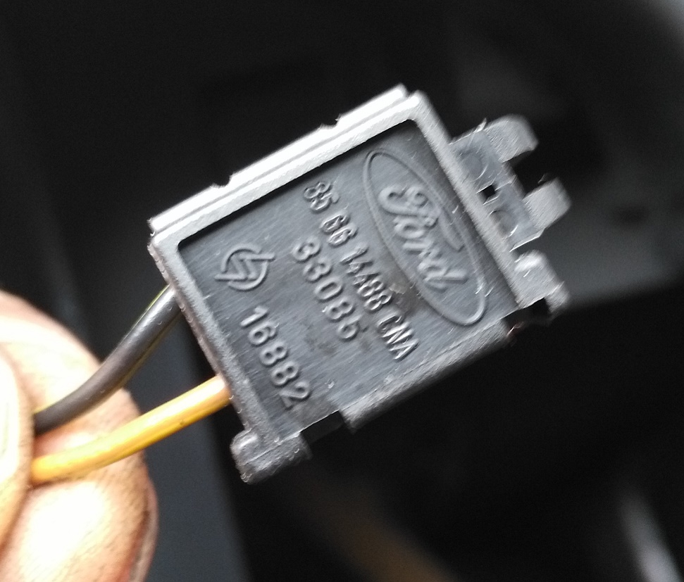

Jeden konektůrek z Escorta 1994, schovaný za přístrojovkou
nevíte na co to může být???

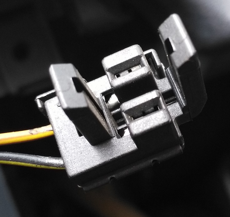

Můžu mk4? Je to u noh spolujezdce

- Příspěvky: 24966
tipuji na ridici konektor pro PTC heatervita_k píše:Můžu mk4? Je to u noh spolujezdce

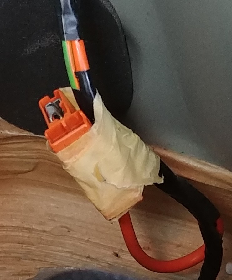

Hledal sem pripravu na parkovaky a nasel tohle za kobereckem vpravo v kufru.
- Příspěvky: 24966
priprava na zasuvku v kufru - dotahni si do ni kostru
Aha. Diky. Parkovaky by me potesily vic
