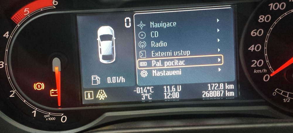

Mám stejný motor v Mondeu IV. Na přístrojovém štítě se mi zobrazuje teplota motoru(kapaliny)o asi 17°C nižší než je skutečnost. Na fotce je vidět venkovní teplota 3°C a teplota motoru -14°C. Vyfoceno ráno před nastartováním motoru. Takto se teplota chová i při chodu. K zobrazované teplotě vždy přičtu 17° a vše vychází tak jak má. Takže normální teplota 70-72(+17), příhřev se zapíná a vypíná kolem 55(+17).
