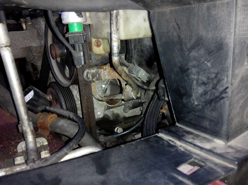

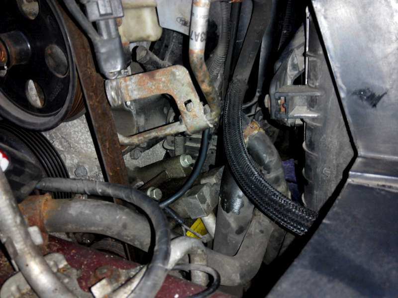

Zdravím,
já termostat měnil nedávno, celkem dost ojeb:-) Víckrát by se mi do toho nechtělo... Nevím, jak je to na Smaxu, ale na mojem Mondeu to šlo zmáknout akorát se sundanou mřížkou a pravým světlem. Největší problém je sundání hadic, pač tam fakt není místo, ale zase sundavat sání se mi kvůli tomu fakt nechtělo. Též nevím, jak je to s Smaxem, ale termostaty se na dvoulitr Duratec u Mondea dávali dva druhy, s El. vyhříváním a bez. Já mám auto z r.v. 2005, 12. měsíc a už tam byl ten bez vyhřívání... Tuším, že ten se tam dával od nějakého 2. měsíce 2005. Já jsem si samozřejmě objednal ten s vyhříváním, pač jsem si to dopředu nezjistil, takže když jsem to vymontoval, docela jsem čuměl..:-) Takže auto bylo pár dní rozebrané, než jsem objednal ten bez vyhřívání, kterej je o dost levnější..:-)
Před demontáží bylo třeba akorát vypustit chladící směs, výpustní šroub je u Mondea na chladiči vpravo vzadu, při pohledu ve směru jízdy - když ležíte pod autem ;-)
Přikládám foto, snad to někomu pomůže.. ;-)
Z jiného úhlu ;-)
Z jiného úhlu ;-)

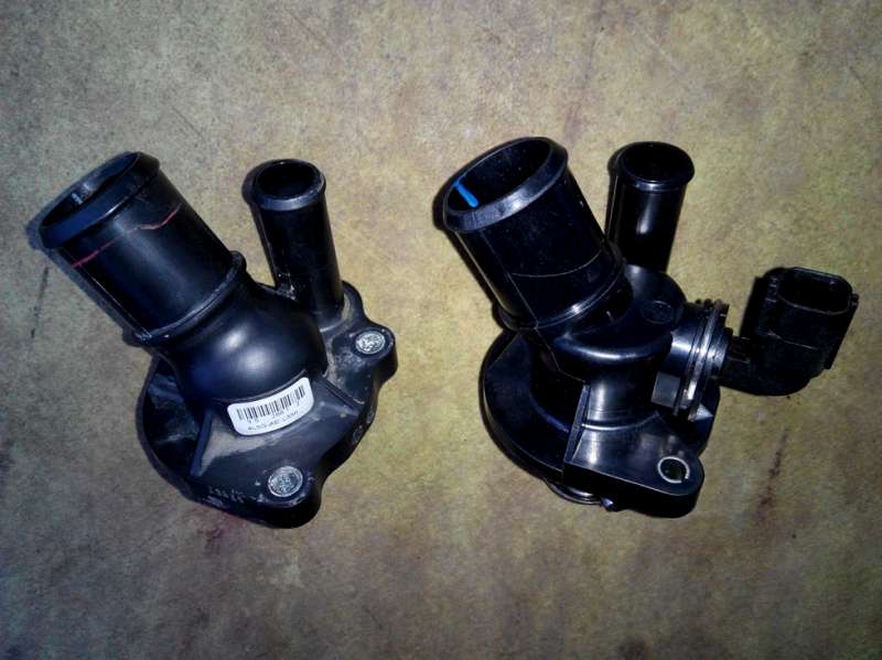

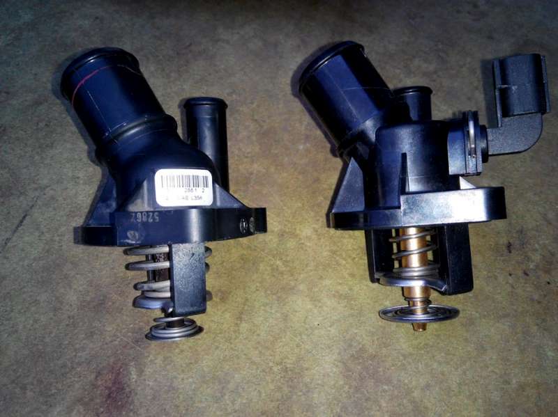

Vlevo je vymontovaný originální termostat a napravo objednaný nový, s el. vyhříváním...:-)
Pohled na odpojené hadice z termostatu

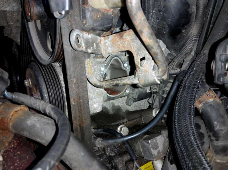

Detailní pohled na díru po termostatu :-)

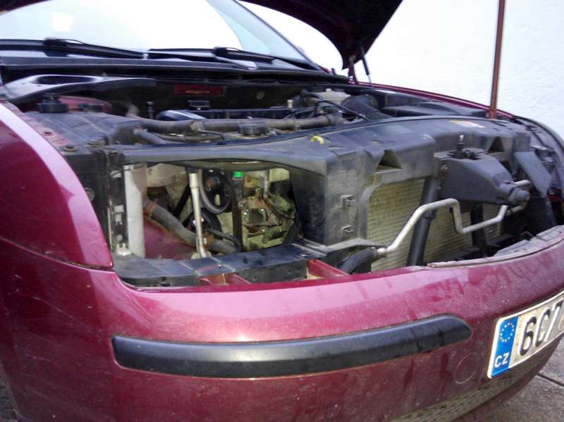

Sundané pravé světlo a mřížka před chladičem.

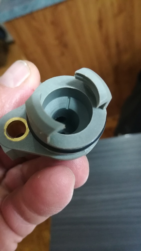

Tak sem ho uvařil a nic. Termostat sem tedy rozdělal že bude bordel na dosedací ploše a byl sem celkem překvapen že asi propouštět má viz foto a drážka, nechápu, při tom se ten termostat stále mění že propouští. Teď mě napadla myšlenka že tu drážku zalepím co Vy na to.

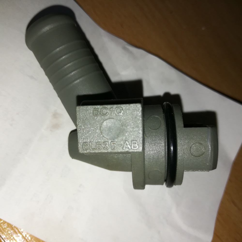

Příspěvek od djdekl » 28.06.2018 20:17

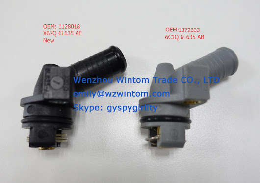

Mrkni zda na tom sedivym neni konstrukcni cislo treba 6C1Q-6L635-AA
Lázňator
Příspěvky: 164
Registrován: 12.04.2014 16:49
Bydliště: Měřín
Re: Termostat
Příspěvek od Lázňator » 29.06.2018 19:07
6C1Q-6L635-Ab

Takze je to pro Transit 2.2 06-10

takže do Mondea nee i když tedy pasuje a na první pohled je stejnej jak origo?

Pro Mondeo je cerny a otevira pri cca 90st

Aha to sem netušil holt nová zkušenost tak si v pondělí udělám výlet do Ford Rozkoš Jihlava (krásnej název) a vemu originál. A ještě tahle fotka pěkně popsáno.
