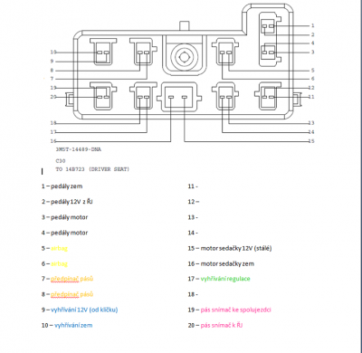

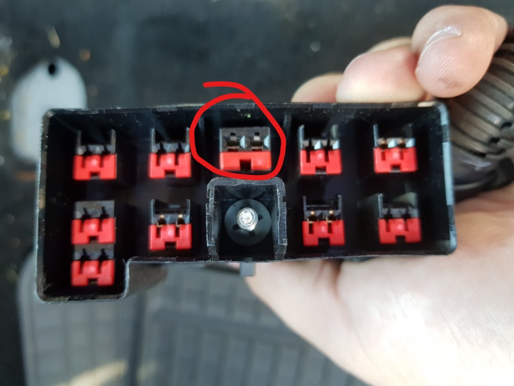

Jinak ZaQiku, když tě tu mám, netušíš k čemu je tenhle konektor, mám tušení že je to napájení pro el. zvedání sedačky, nemám origo přípravu pro vyhřívání, takže bych si odtamtud chtěl vzít napájení pro neorigo řešení. díky.
Sedačku jsem měl venku tuhle sobotu s tím že si ji vezmu do paneláku na stůl, ale na to že je to jen kus pěny, plechu a pár pružin je těžká jako pr... takže jsem si to radši opravil v kufru.

Na tej fotke hore vidno tu ciernu plastovu listu na konci potahu.Je to akoby dlhe U-cko nacvaknute na plechovom spodku sedacky,ako pise "hunger"
Tu mas full obrazok
Zvlecies pokial ide,potom uvidis oka na koncoch tych bielych drotov.Tie musis vyhaknut z tych drotov co idu skrz sedacku.Ta biela textilia na fotke asi bude ina,ja som tam daval neoriginal

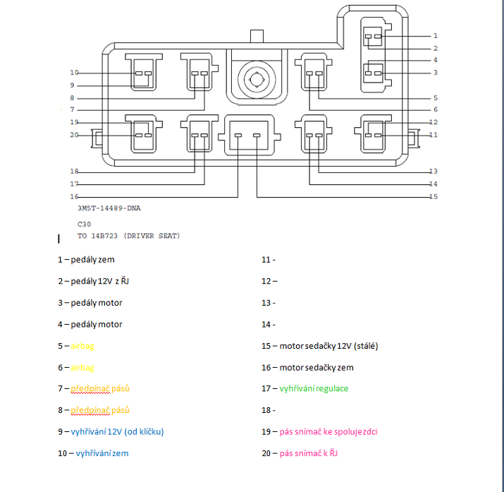

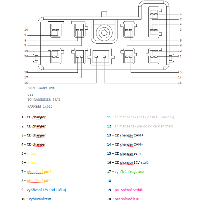

zdravím, tak som zohnal konektory do stredového panelu, chlap mi spomínal že našiel tie kábliky pri C112 ale nevie kam vedú ďalšie dva kábliky z každého konektoru, neviete mi poradiť? či to stačí cvaknúť a potom to nejak predĺžiť ten kábel alebo kde by sa to presnejšie našlo?
- Příspěvky: 25101
Re: Vyhrivani prednich sedadel (made in Ford)
tomu nikdo neporozumi - zkus fotky s tim, co mas a co bys chtel
SMichalň
- Příspěvky: 8
- Registrován: 24.01.2019 19:40
prepáč, ide o to, mám origoš vykurované sedačky (zohnal som) predprípravu od sedačiek mám, ale nemám konektory v stredovom panely, konečne som zohnal ochotného týpka ktorý mi ich vyberá (z focusu ktorý nemal vyhrievané sedačky ale má predprípravu na ne), tie dva červené konektory mám na mysli v stredovom panely. Z každého konektora idú tri káble, jeden ide do modulu C112 a ostatné dva idú niekde do prístrojovky, a pýtal sa ma či ich môže ucvaknúť lebo nenájde kam idú, v návode som tu našiel že sa majú potom v mojom aute zapojiť na vyhrievanie zadného skla, tak mu mám dať vedieť či to môže ucvaknúť tie dva kábliky z konektorov alebo s musí vypátrať kam až to ide? mám focusa 2008 po facelifte.
- Příspěvky: 25101
tak kazdy konektor pro ovladac vyhrevu ma 4 draty:
kostra
podsviceni
ovladaci napajeni
vystup z ovladace na konektor C112
klidne to ustrihni, ale musis to pak v puvodnim vsechno zvlast zaizolovat
kostra
podsviceni
ovladaci napajeni
