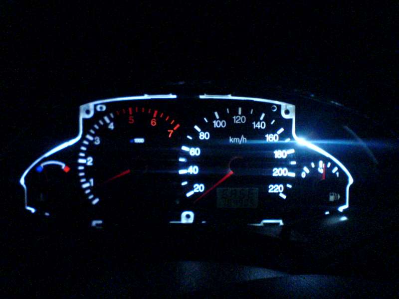

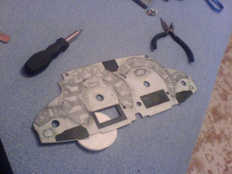

Zdravim Vas.tak uz mam aj ja takmer prerobene budiky.riesil som to stiahnutim starej folie a zmazanie tej zelenej farby(pouzil som odlakovac a vatovy tampon)ak mozem poradit tak by som uz nabuduce pouzil tycinky do usi a ocistil by som len cisla a ciarocky,lebo ja som cistil aj okolie a teraz my to trosku presvyta(musim to niecim zatriet).Povodne ziarovky som vymenil za hyperledky (290 sk par),tie su pouzite na pravu a v strede a nalavo som obycajnu rozptylku (90sk par)chcel som vediet co je lepsie.jednoznacne hyperled.tak ju budem musiet kupit a vymenit.A namiesto tej zelenej folie pod displayom som dal kancelarsky papier(docasne)a nehal tam povodnu ziarovku.na fotke to nevidno ale svieti to tak sedo.to este musim poriesit.Ospravedlnujem sa za kvalitu fotiek je to fotene len mobilom,ked to bude v konecnej faze tak to odfotim normalne
A zaroven mam aj otazku.Poradte ako nakalibrovat rucicku rychlosti?

ihrdlick
Příspěvky: 2046
Re: Změna podsviceni
Příspěvek od ihrdlick » 10.10.2008 09:06
forbes píše:kvalita fotek je vyborna (KRIZKY)
uz to vidim ,ok
Na 3.rychlostní stupeň ukazaje otáčkoměr a rychlost stejně... :wink: kurnik, ty máš diesel a palubovku z benzínu. Ale je to tak, jak jsem napsal...u této přístrojovky. kdyby jsi měl jen do 5000 ot/min tak se to kalibruje na 4.rychlostní stupeň.
