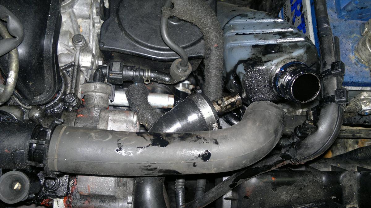

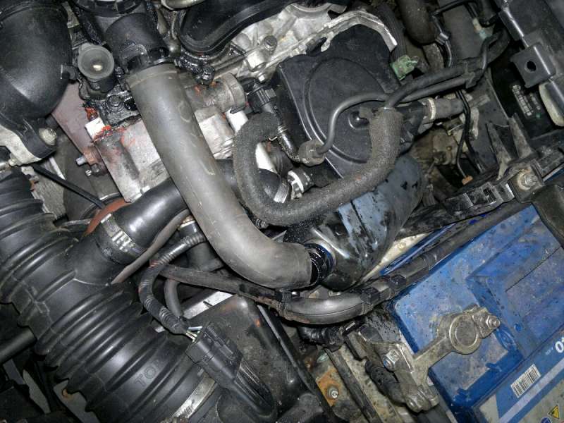

zase jeden kteremu se nechtelo , vcetne zachytne nadoby na olej .
Příspěvky: 13606
Registrován: 18.07.2011 19:55
Re: 1,6TDCI - podfouknuty vstrik
Příspěvek od stano. » 30.11.2012 07:12
V12: http://www.ford-focus.cz/forum/viewtopi ... 83#p748783
Jaroman23focus píše:Na motore bolo od poslednej aktualizácie robené mnoho napr. ..... odvetranie kľukovky a víka ventilov cez OCT do atmosféry (opäť pre rýpalov ak mi budete tvrdiť že zrušením vákua strácam výkon ja vám doložím merania na brzde kde to bolo ako v sérii všetko do sania, do atmosféry cez breathery a do atmosféry cez OCT pričom ani v jednom prípade v rámci tolerancie merania brzdy nebolo žiadne navýšenie ani zníženie výkonu. Ale po 43 dňoch som mal v OCT od odvetrania víka a kľukovky necelé 5dcl vody zafarbenej jemne do žlta, akoby ste tam dali 2 kvapky oleja. Tak toto vám saje motor a tou parou pekne ohrieva studený vzduch :roll:
Precitaj si cele vlakno. Ten chalan vie, co pise ;)
Ja by som tiez rad vedel ako vytiahnutim odvetravacej hadice zo sania stratim vykon.
vita_k
Příspěvky: 4023
Registrován: 05.11.2010 17:55
Bydliště: Brno a okoli
Příspěvek od vita_k » 01.12.2012 20:55
foki píše:zase jeden kteremu se nechtelo , vcetne zachytne nadoby na olej .
kdyz to vidim, mel radej u sani zaslepit tu kratkou odbocku, kdyz uz to delal.
Takto mu to mohlo vypadnout z ty pixle a do turba nasat nejaky sajrajt. To by bylo po turbu v okamziku.
Diky tomu jak je blbe udelane uchyceni hadice z odvetrani do sani, tak mi upadla jedna ta plastova pakna. Nez jsem to lepe zajistil paskama, tak jsem jednou prisel na to, se mi ta hadice z odvetrani odpojila - drzela totiz na jedne pakne. Takze jsem sal nefiltrovany vzduch primo na turbo... Asi jsem mel stesti a turbo jede.
