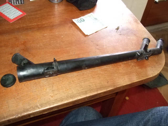

ihrdlick
Příspěvky: 2046
Re: zvyšování teploty
Příspěvek od ihrdlick » 18.08.2008 19:51
rebel55 píše:ihrdlick a ako si to vyriesil?
Bylo to v te hadičce...má asi 15cm a je pod "beranami" zepředu motoru...pokusím se po dovolené dodat foto.
http://forum.ford-focus.cz/viewtopic.ph ... di%C4%8Dka
