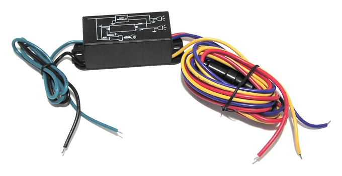

Standa.64 píše:Možná to přesně neodpovídá představám diskutujících na tohle téma,možná to třeba někoho zaujme.Vyrábí se i varianty s triplinkem a se světelným senzorem. http://www.cybertronic-labs.cz/product/detail?id=14

Ahoj, už tu dlouho nikdo nepsal, ale měl bych prosbu. Nevěděl by prosím někdo, kam nejlépe zapojit ty kablíky, co se mají připojit ke světlům, ostatní jsou mi jasný. Jde mi o to, aby nesvítila potkávací, když zapnu světla normálně a dám dálková (nesvítila oboje najednou). Je to automatické rozsvícení předních potkávacích světel, sepne se cca 20 vteřin po otočení klíčku. Díky :)

Bez dalšího relé se to asi neobejde co ?

Uprimne receno nechapu, co myslis tim "aby nesvítila potkávací, když zapnu světla normálně a dám dálková (nesvítila oboje najednou)". Nicmene funkce, kterou chces, by slo zapojit bez jakehokoli modulu primo v motorove pojistkovce. A neni to ani velka prace ...

Ahoj,myslim to tak, ze kdyz zapojim ty kabliky z toho modulu na kabliky ke svetlum co jsou na potkavaci,zacnou svitit potkavaci 20 vterin po otoceni klickem. Vecer pojedu,zapnu svetla vypinacem,ale do potkavacich pres ten modul pujde porad 12V,takze kdyz dam dalkova svetla,budou pri nich porad svitit potkavaci.Vis jak to myslim ? Diky

Jasne. Podle me se nevyhnes rozpinacimu rele. Zapojil bych ho pres parkovacky ...

Staci male rele do pojistkovky v motorovem prostoru (cerne, bez pruhu). Zkus Lariho, urcite bude mit doma - to mas asi nejbliz. Ja jich mam doma cca 5, vsechny ale v Milovicich.

Rele pro rozpinani svetel v dennim rezimu bych dal primo do patice v pojistkovce, bude to elegantni a pristupne.
