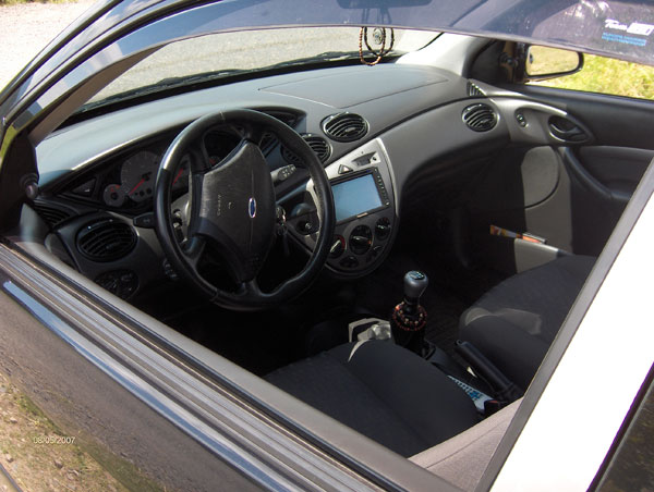

Příspěvek od Litvajs » 12.07.2007 19:02
Zdravím...
trochu info:
6,2" - 15,5cm dotykovej display
podporované formáty: DVD, DivX, SVCD, CD, MP3, MP4, XVID, AVI...
přehrává všechno z USB a paměťových karet
dálkový ovládání
modrý podsvícení
Dolby Digital AC3
DTS dekodér
DSP zvukové efekty & ekvalizér
4x 45WATT RMS
rozlišení - 1200x234 pixelů
Digitální televize, ready navigace, možnost připojit X-Box a PS2 apod.

Příspěvek od Tad » 12.07.2007 19:23
moooc hezký, hod nám sem nějaký detailnější fotky a kolik si za to dal!

Příspěvek od Jasio » 12.07.2007 20:28
Rozšiřoval jsi otvor, nebo se ti to tam vešlo po orig. rádiu :?: :idea:

Příspěvek od Litvajs » 13.07.2007 09:59
Momentík, pořídím lepší foto... tohle je jenom tak fofrem.

Litvajs píše:Zdravím...
trochu info:
A to si beres tenhle predni panel celej s sebou kdyz odchazis z auta? :D
