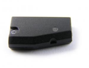

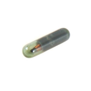

Tak klíč už přišel, dokonce ho mám i vybroušený, ale je tam jeden dost zásadní problém, nejde přehodit transporder imobilizéru :palec_dolu: MK1 má
a MK2 má
který je zalitý a nejde vyndat. V tom plochým sklopným klíči je držák na skleněnou trubičku co je v MK 1 :wallbash: :bebng: :puke_r:

Njn bohužel, tak ono by třeba šlo z toho vyvrakovat ten čip a přilepit to do toho čínskýho, ale zase nechci ničit ten původní klíč

Tak to je pěknej záser, to kluci čínský nevychytali.

Aha, vy to máte úplně jinak než my co máme mk1. Tak to neporadím co s tím, když v tom vystřelováku je to nachystané na tu trubičku. :nixw:
