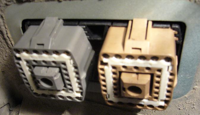

Zdravím všechny pokud vám to někom,u pomůže:
Mám GHIA 2000 (samozřejmě před FL)
Objevil sem předpřípravu pro BC a dneska ji kompletně rozkuchal.
Takže: můj konektor má 26 pinů, z toho 15 osazených.
Pořadí pinů a barva kabelů:
pin 1 oranžovočervený
pin 2 žlutočerný
pin 3 neosazeno
pin 4 bílá
pin 5 neosazeno
pin 6 neosazeno
pin 7 neosazeno
pin 8 neosazeno
pin 9 neosazeno
pin 10 žlutohnědý
pin 11 bíločerný
pin 12 neosazeno
pin 13 neosazeno
pin 14 modrobílý
pin 15 neosazeno
pin 16 oranžovočevený
pin 17 oranžovožlutý
pin 18 zelenožlutý
pin 19 neosazeno
pin 20 žlutočerný
pin 21 žlutooranžový
pin 22 neosazeno
pin 23 červenohnědý
pin 24 žlutý
pin 25 červenobílý
pin 26 bílý
Takhle to mám já, ale co kus (FOFO), to originál, tak mě prosím nekamenujte, pokud to máte někdo jinak.
Ještě by mě zajímalo jestli mám ty kabely všechny , jestli mi některý třeba nechybí. kolik jich má doopravdy být???

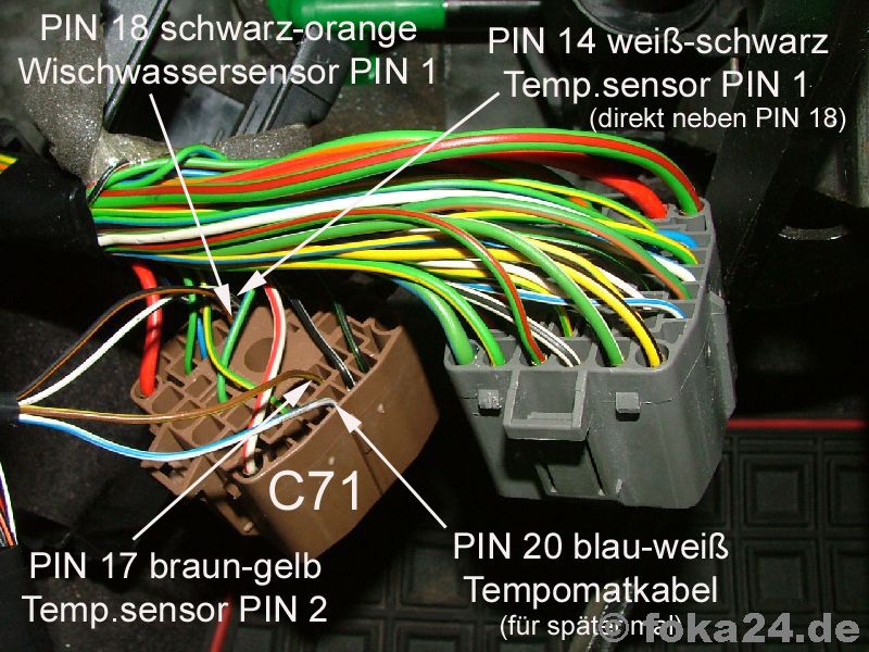

chmelko
- Příspěvky: 9134
Re: návod na instalaciu palubného počítača
ja uz to fakt napamatam z pamati,pozri navod na foka24.de co je niekde v odkaze
co sa týka čidiel,tak čo viem chlapci čo mali tiež ghia ich tam nemali,max by si tam mal najst konektory pre ne

- tommysek
- Příspěvky: 102
- Registrován: 16.08.2008 13:50
- Bydliště: Znojmo
právě, konektory na hladinu ostřikovaču a teplotního čidla tam taky nemám, ale na konektoru BC to osazeno je. Předpokládám teda že kabely vedou z konektoru pro BC do kostky C71 v motorovém prostoru. Odtamtud už si budu muset ty kablici dodělat sám, dle návodu http://www.foka24.de

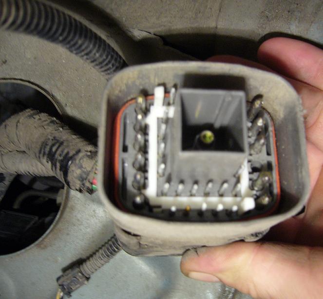

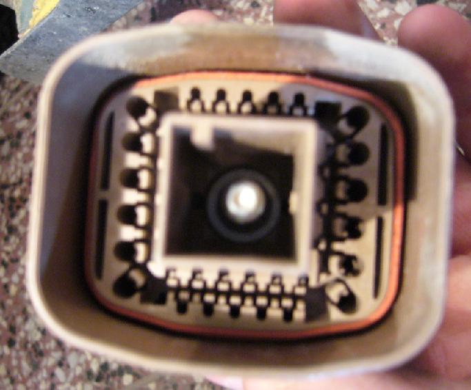

- tommysek
- Příspěvky: 102
- Bydliště: Znojmo
Zdravím všechny, tak došlo na lámání chleba.... byl jsem na návštěvě na vrakovišti a ejhle co sem objevil
FOFO 1.8 16V s Bc. Okamžitě jsem si vyprosil od majitele vrakáče výkuch. Načež sem se dověděl že si můžu vybrat co chci.
Takže Bc. rv.2003 + krycí plast + páčka blinkrů + čidlo do nádržky ostřikovačů mě vyšlo na neuvěřitelných 1500 kč!!!
Bohužel teplotní čidlo bylo na sračky a C071 taky
Kdybyste někdo měli doma přebytečnou C071 tak mi dejte vědět, já ji sice v autě mám, ale nemám v ní osazeny kontakty (ty jehle, co zajíždějí do té patice), takže nemám jak připojit to čidlo a ostřikovače.
V brzké době dodám fotky z instalace.

chmelko
- Příspěvky: 9134
mal si super štastie
ja som sa po dlhom premyšlani rozhodol vynechat oba "C" kocky, pretože ani nemam ghia a musel by som to menit komplet...kabely som viedol cez volny otvor vo dverach cez blatnik az k nadrzke a prednej traverze,omnoho menej prace a vsetko funguje ako ma..
inak varovanie teploty v tychto dnoch je na nezaplatenie
- tommysek
- Příspěvky: 102
- Bydliště: Znojmo
já právě C071 mám a kabely z Bc jsou do ní originál přímo zavedeny, to už sem si ověřil. Teď ale musím sehnat druhej konec tý kostky s těma jehlema (mám tam prázdnou kostku bez kontaktů "jehlí" a na vrchu je gumvá záslepka s plastovým víčkem) a můžu to dotáhnout až k těm čidlům. Přijde my zbytečný odstřihávat ty dráty z C071 když ji tam mám a tahat to kolem blatníku. Ovšem, pokud tu kostku neseženu, asi dám na tvoji radu chmelko

chmelko
- Příspěvky: 9134
tymmysek:dakujem
aj ked bez pomoci kopu ludi,ktori mi pomahali s par neposlušnymi kablikami a kope času...ktory nikdy nebol dohromady to trvalo pol roku by som to sam nespravil..
ale je to fakt super a aj na fofo pomery velmi presny, podmeriava max cca o 0,1L
edit:a ešte nebyt anonymneho nemca na stranke foka24 bolo by to bez šance
