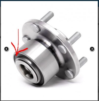

výměna předního ložiska... Koupil jsem, vybalil.
Ložisko nemá drážkovaný obvod těsnění/gumy, který přiléhá k senzoru ABS.
Co jsem v internetových obchodech viděl, nemá to dnes už žádné. Fachman mi řekl, že je to problém, senzor ABS to nedá. U většiny prodáváných ložisek se píše, že je senzor magnetický kroužek. Zřejmě po obvodu pod těsněním/gumou. Tak jsem to pochopil.
Otázka zní.: Mám ho vrátit a objednat jiné s určením pro vozidla s ABS nebo namontovat a čekat na kontrolku?
Mám třetí FoFo a nikdy jsem s tímto nesetkal...

Není ten kroužek "přehoditelný ze starého?

Nevím jak bych ho měl vyndat abych ho nepoškodil. Myslím, že není

Ja som menil lozisko a nove SKF ziadne drazky nemalo.(stare malo)
Vsak skus ci je kruzok magneticky ak ano je to OK.

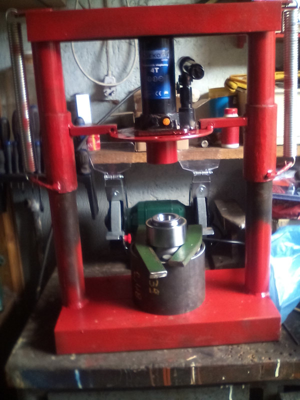

vladka1
- Příspěvky: 659
Re: Ložiska
Je to stejný.. Ložiska dávám FAG a zatím spokojenost.. Podle fotky se musí lisovat přípravkem (mám MK1, tam jde vyměnit jen samotný ložisko za poloviční cenu - ať žije pokrok)
