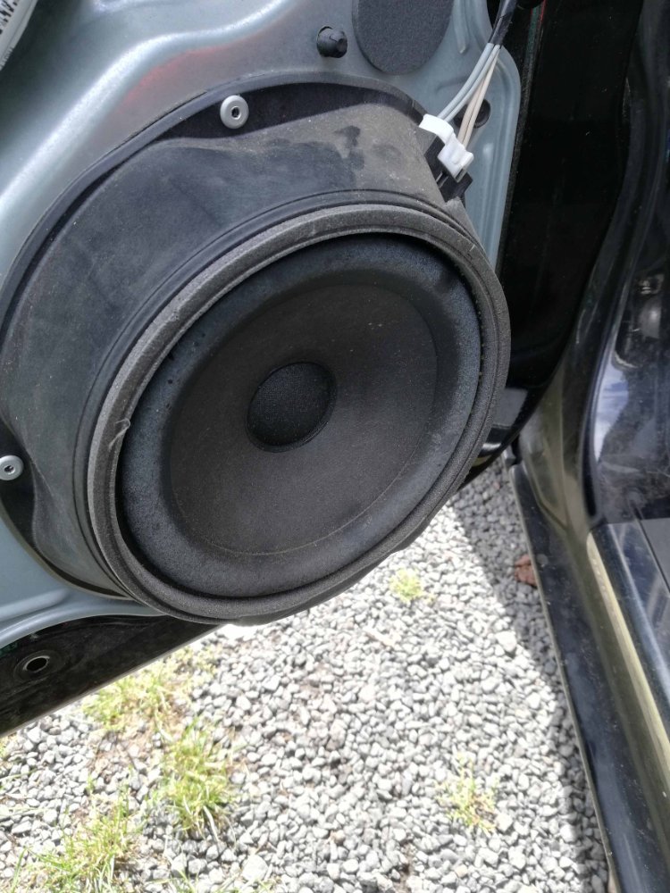

Do dveří jde jedna dvoulinka a do výškáče jde signál přes kondenzátor, který ze signálu filtruje nízké frekvence. Tudíž ti signál do dveří jde.
Jinak píšeš středový reproduktor - je to středobasový. Přestaly hrát oba ze dne na den? Nebo jak se to projevovalo?

Jo, to jsem spletl, stredobasovy. Ona to auto používá hlavně manželka. Tvrdi,že se dřív sem tam ty přední ozvaly, ale ja když s tim jedu tak nehrajou. Když na rádiu stáhnu ty výšky tak je ticho. V zadních dverich nejsou repraky?

Umrely ti stredobassy...nemoc mk2

Pravděpodobně ano.. rozděláš obložení dveří a koukni na to..

Skoro bych se vsadil, ze v zadnich dverich repraky jsou, ale umřely já většině focusu....

Když ty středobasy v předních dveřích vyměníš, výšky ti hrát budou. Klidně bych vzal ty Hertz, vše lepší jako OEM Ford. I ty Sony jsou slabé, pro mě žádný podstatný skok v kvalitě reprodukce. Ja kdysi začínal na základních Focal, zkoušel jsem i nějaké Magnat a myslím že si na Ahifi pochvalují Mac Audio Fire jako takové základní repro pro výměnu z továrních repro v autě. Jak budeš vybírat nové repro, sleduj citlivost - čím vyšší, tím budou hrát lépe na origo rádio.Tomhart píše: 10.09.2022 10:22 Když budu chtít vyměnit ty stredobasy tak staci koupit repráky a kabelové adaptéry a budou fungovat i ty originální výškové reproduktory? https://www.ahifi.cz/reproduktory-do-fo ... 2-c-1.html
https://www.ahifi.cz/adaptery-k-reprodu ... -ford.html
A v zadních dveřích repro není, nebo to záleží kus od kusu?
Vzadu máš buď ve dveřích základ, tedy pouze dole koaxiální reproduktor (širokopásmový, hraje všechny frekvence sám) a nebo to samé jako vepředu, tedy výšky a středobasy dole.
Až budeš v tom, zkus udělat s tím i vytlumení alespoň předních dveří - mysli na to, že za reproduktorem, celý vnitřní prostor dveří je ozvučnice reproduktoru a z výroby není nijak vytlumená. Tím, že dveře vytlumíš budeš mít nejen v aute vetší ticho=lepší poslech, ale také zlepšíš vlastnosti ozvučnice tomu reproduktoru a ten pak bude hrát lépe.

Tak jsem to všechno objednal a musim doufat, že ten problém je opravdu v těch reprakach. Nechce se mi sundavat tapec 2x.

Na 99 % ano, jestli ti hrají výšky.
Sundej tapec, odšroubuj ten kdycí plech, na krerém jsou kabely, repro a jednotka dveří, sundej ho, vytáhni si sklo nahoru a přilep páskou. Vnitřek očisti nějakým lihovým čistidlem, co najdeš doma a nalep jednu vrstvu toho S2, pak na něho to Tsunami. Sundej sklo, vrat přední plech a na něho hoď další vrstvu S2. Jestli zbyde jeste Tsunami, nalep ho z vnitřní strany tapecu, to se tam vejde. Tohle pomuže proti drnčení nebo klepání - vibrace ze středobasového repra často udělají, že ti pod tapecem bude něco vydávat zvuky.
Já bych asi na tvém místě už rovnou vyměnil i výšky a k tomu přidal i výhybku, ale uvidíš časem, jak se zaposloucháš, jak ti co bude vyhovovat. To chce čas, projít si své známé skladby, trošku popravit nastavení a pak se zase posunout.

Tak mi to nedalo a sundal jsem ten tapec. Ted můžu odvrtat ty nýty? Místo toho přijdou ty MDF podložky z ahifi? A pak to můžu nalepit to odhlučnění pres ten otvor po repraku, nebo je to blbost? Díky
