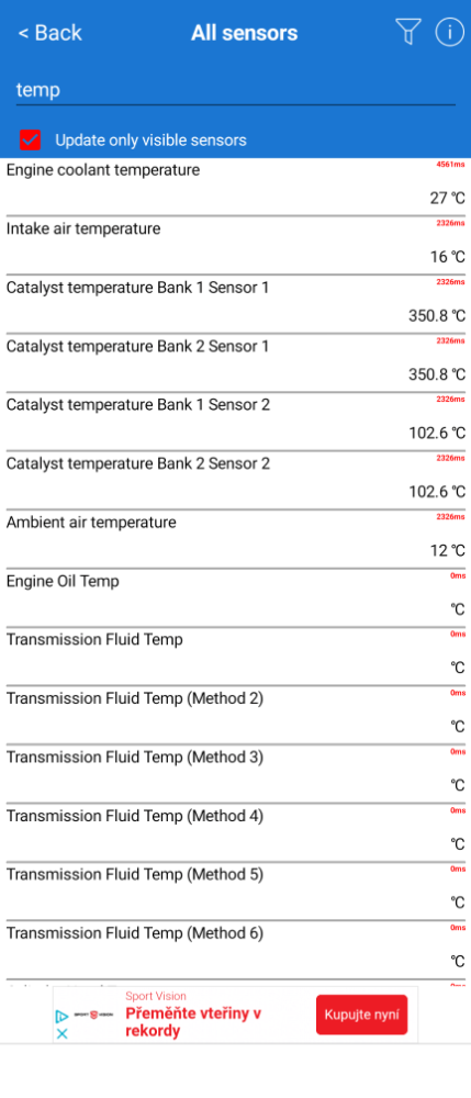

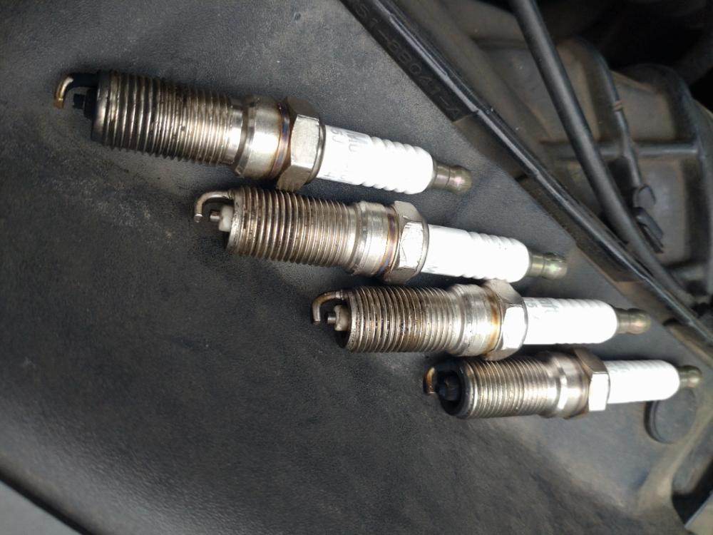

Vynechávání za studenta na válci 2 a 3 u 1,6 Ti-VCT 92 kW
Ahoj, prosím o pomoc, pokud by někdo věděl:
U Fordu C-MAX s motorem 1,6 Ti-VCT 92 kW se začalo vyskytovat vynechávání na válcích 2 (chyba P0302) a 3 (chyba P0303), případně náhodné vynechávání (P0300). Toto vynechávání se objevuje pouze za studena (venkovní teplota je cca pod 20 stupňů) a po několika minutách provozu zmizí. Motor se pak chová klidně a podává plný výkon.
Svíčkami to není, používám Premium Evo od Brisku, pak Premium+ a naposledy jsem se zoufalství zkusil i originál Ford, se kterými je to ještě horší (hrubější a hlučnější chod).
Za studena není uzavřená smyčka z lambda sond, takže těmi to být nemůže. Senzory teplot ukazují adekvátní hodnoty:
Na to, aby se objevila někde nějaká netěsnost, bych čekal závadu na právě jednom válci.
Tankuju Vervu 100.
Děkuju moc!
Tankuju Vervu 100.
Děkuju moc!

Už jenom když se podíváš na barvu svíček, tak ti musí být jasný, že někde bude problém. Dvě máš úplně černý. Začal bych zapalovací cívkou a nový svíčky.

No ty svíčky jsou právě nový. Dal jsem je tam a ujel kilometr. Dvě si ani neškrtly. Vyměnit cívku není problém, ale existuje šance, že to nebudou vyhozené peníze, pokud vynechává "jen" válec 2 a 3?

Většinou když se tohle děje, tak je to cívkou nebo kabelama.

Cívky u Fordu myslím dávají jiskry po dvojicích v kombinaci 1+4, resp. 2+3 současně, což by právě napovídalo tomu, že je problém v cívce a ten "vnitřní" pár (2+3) má u tebe problém, na cívce nebo kabelech.

Taky si myslím, že to tak je, ale nevím to jistě, musel bych vidět vnitřní zapojení cívky

Je to tak. Mas to aj v technickom popise. Mas to aj v elektrickej scheme. Mozes si to odmerat. VN strana cievky nema uzemnenie. Ak by to islo na jednu sviecku, ani by sa neuzavrel okruh.

@phofy, @Marlosk, @stano.: Díky, je to tak, cívka vyměněná a zase to krásně jede.
