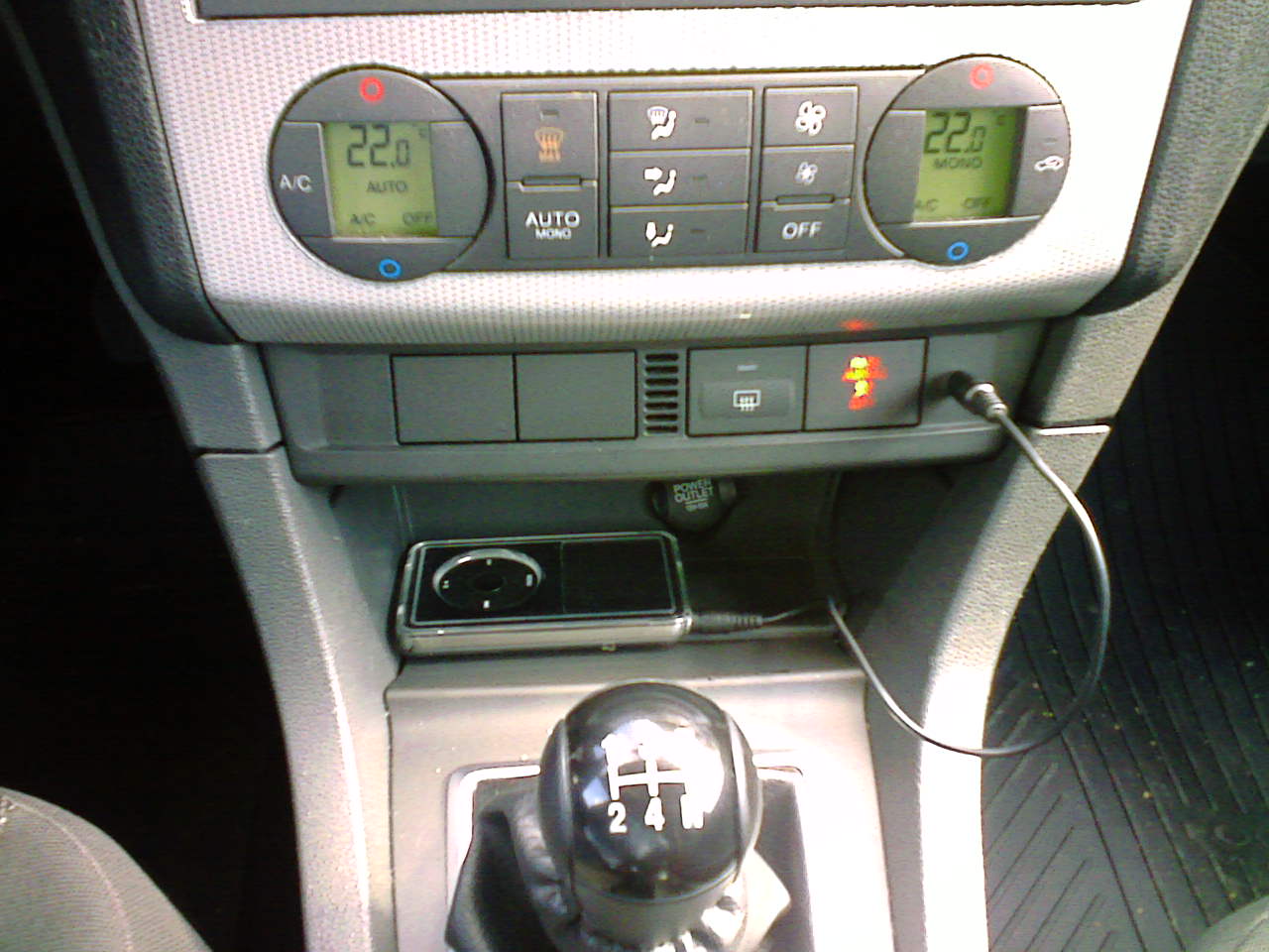

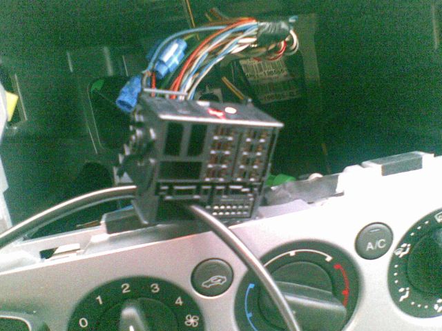

Takže už jsem se dostal k autu. Tady je foto, kde mam vyvedený AUX:

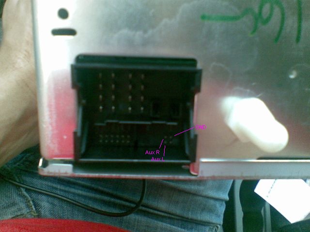

danysek píše:Pohle tohoto obrazku jsem si pripojoval externi BT handsfree k tomu "novemu" ovalnemu 6000CD (pritom datum dokumentu je vyrazne historictejsi). AUX jsem si nechal udelat uz v ramci dodani auta (kveten'07) a naprosto bez problemu. Osobne si myslim, ze ten kablik bude taky typove porad stejnej u hranatyho i ovalnyho...
zdar, prosim ta je toto zapojenie jednotlivych pinov na autoradiu 6000cd u fofo II (ovalne radio)?
inak vidim tam dobre? subw + a sub w -?? co to ma vystup aj na subwoofer nebodaj? pripadne ma opravte

jatmz píše: zdar, prosim ta je toto zapojenie jednotlivych pinov na autoradiu 6000cd u fofo II (ovalne radio)?
podle tohohle jsou ty piny nepouzite

Tak se mi taky podarilo zprovoznit aux vstup na radiu 6000 CD
Precetl jsem cely thread, ale vse podstatne se da najit v Cerfovu a Batmanovu prispevku.
Protoze jsem byl bez pripravy, pouzil jsem Batmanovy sponky a Cerfovy kabliky z case. Nemam popelnik a tak jsem chtel vyvrtat diru do horni casti schranky pro popelnik (pod ovladani EPS a ohrevu oken), ale je tam tak debilni pristup, ze jsem to radsi vzdal. Nastesti jsem ve schrance objevil dve dirky, kudy lze kablik docela dobre protahnout k radiu (chce to stihlou ruku, nebo sundat kryt, ktery je kolem radia - jsou to 2 sroubky).
Protoze se mi jacka podarilo protahnout skrz, musel jsem jeste dat pod maticku jacka podlozku. Jack je tam na volno, ale neni skoro videt, k funkci mi staci. Jen jsem se jeste rozhodl, ze samici vymenim za samce a povytahnu kus kabliku ven. Nebudu tak muset pouzivat zadne redukce a strcim ho rovnou do telefonu/prehravace. Pro mne elegantnejsi a mene precne reseni nez mit sice hezky umistenou samici, ale od nej se stejne tahnouci kabel kdovi kam.
Veskere naklady na zprovoznění vstupu: 6 Kc za jacka samici (sponky a kabliky z pc casu jsem vzal v praci)
Kdyz bude zajem, hodim fotky.
Diky vsem podle kterych jsem vstup mohl zprovoznit, Cerfovi a Batmanovi zvlast!

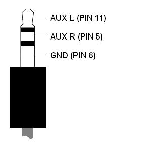

zapojeni je treba tady (Je to pohled na radio zezadu - Konektor C, pin 5,6,11)
