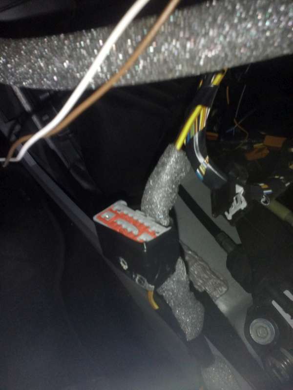

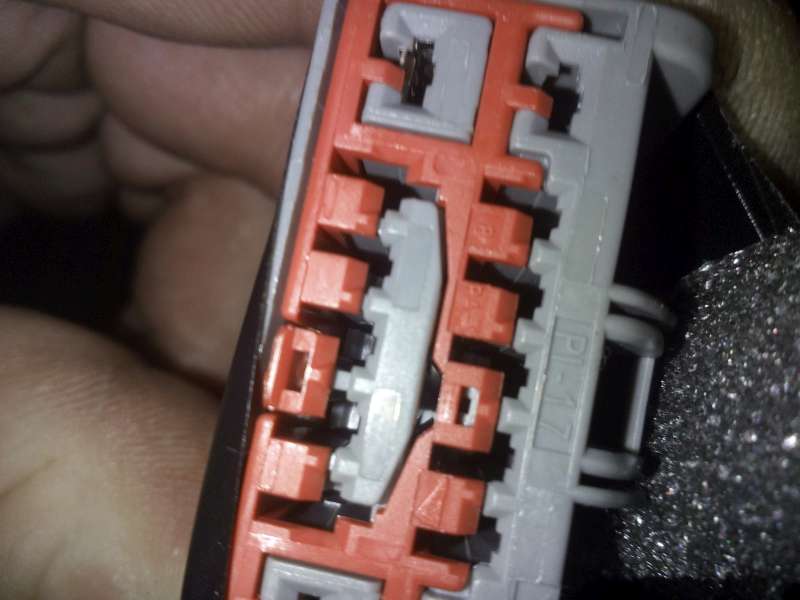

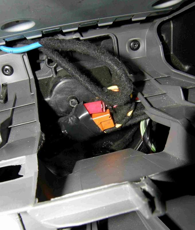

Re: Konektory známé i neznámé
zdravim,
poradite tento konektor, je za ovl. topeni...
FF 1.6, 74kw, 11/2008 - FL, Trend
- Adow
- Příspěvky: 6814
- Bydliště: Kousek od Brna
Asi nemáš loketku.. Toto je konektor do loketky - ve Tvém případě osazen jen napájením pro zásuvku..
Co este byva v tej laktovke ked je tam taky velky konektor? Ja mam laktovku ale mam tam len zasuvku 12V.
- jirkaj
- Příspěvky: 882
- Registrován: 28.04.2013 20:47
- Bydliště: Vsetín
dráty pro USB, pro anténu když máš bezklíč, pro tlačítko power...
konektor v loketce
1 +12
2 START
3 MP3 (T)
4 MP3 (R)
5 anténa
6 anténa
7
8 +12
9 S48
10 MP3 (S)
11 START kontakt
12 START kontakt
13 START zem
14 zem
konektor v loketce
1 +12
2 START
3 MP3 (T)
4 MP3 (R)
5 anténa
6 anténa
7
8 +12
9 S48
10 MP3 (S)
11 START kontakt
12 START kontakt
13 START zem
14 zem

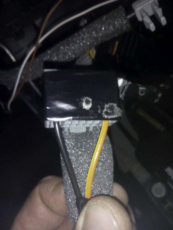

Ahoj pomuze mi prosim nekdo rozklicovat konektor v sedacce? Co tam je pripravene?
zlute oznacene jsou osazene konektory dratem...
- Adow
- Příspěvky: 6814
Najdi si návod na výhřev sedaček FF2. Podle mě je to stejné.. Výhřev tam bude.

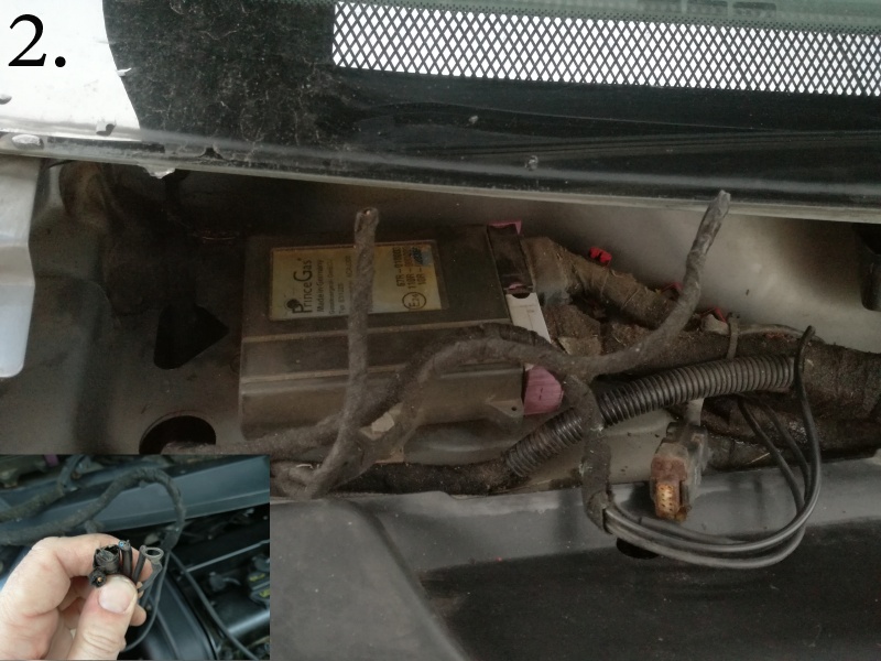

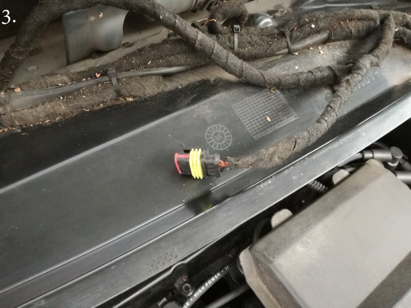

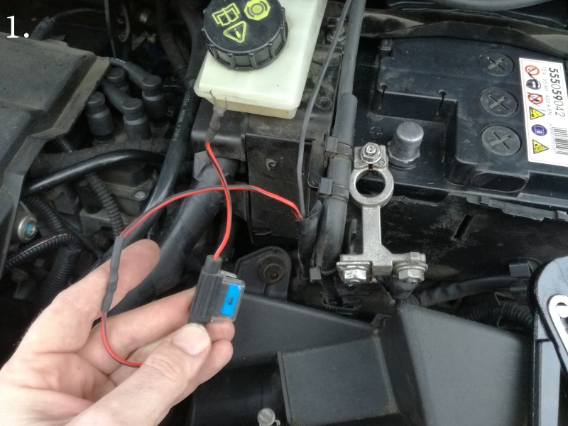

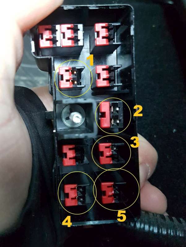

Co je to za kabely
Zdravím vás,potřeboval bych poradit.Dnes při vyndávání baterie jsem si všiml kabelu.Viz příloha.Potřeboval bych poradit na co jsou,č.1,2,3.Děkuji moc za jakou koli iinformaci.
Ford Fokus combi II 16V 1.6L Zetec-S PFI (100PS), 74kW r.v 2005Modrá Tonic (met)
- Příspěvky: 25159
2. ridici jednotka plynu
ostatni s tim mozna souvisi
- kellywonder
- Příspěvky: 48
- Registrován: 08.02.2016 10:10
- Bydliště: MB
U té 2.jsou ty dráty ustřižené a smotané pod tím krycím plastem.Nejspiš předešlý majitel.Auto bylo předěláno na plyn,tak jestli to s tím nějak nesouvisí.Tu 1.nevim kam patří ten drát, měl jsem auto v servisu na opravě a teď mi tam trčí.
