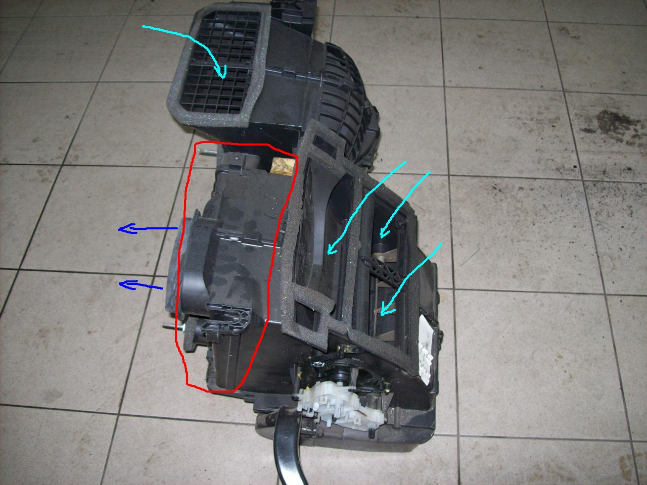

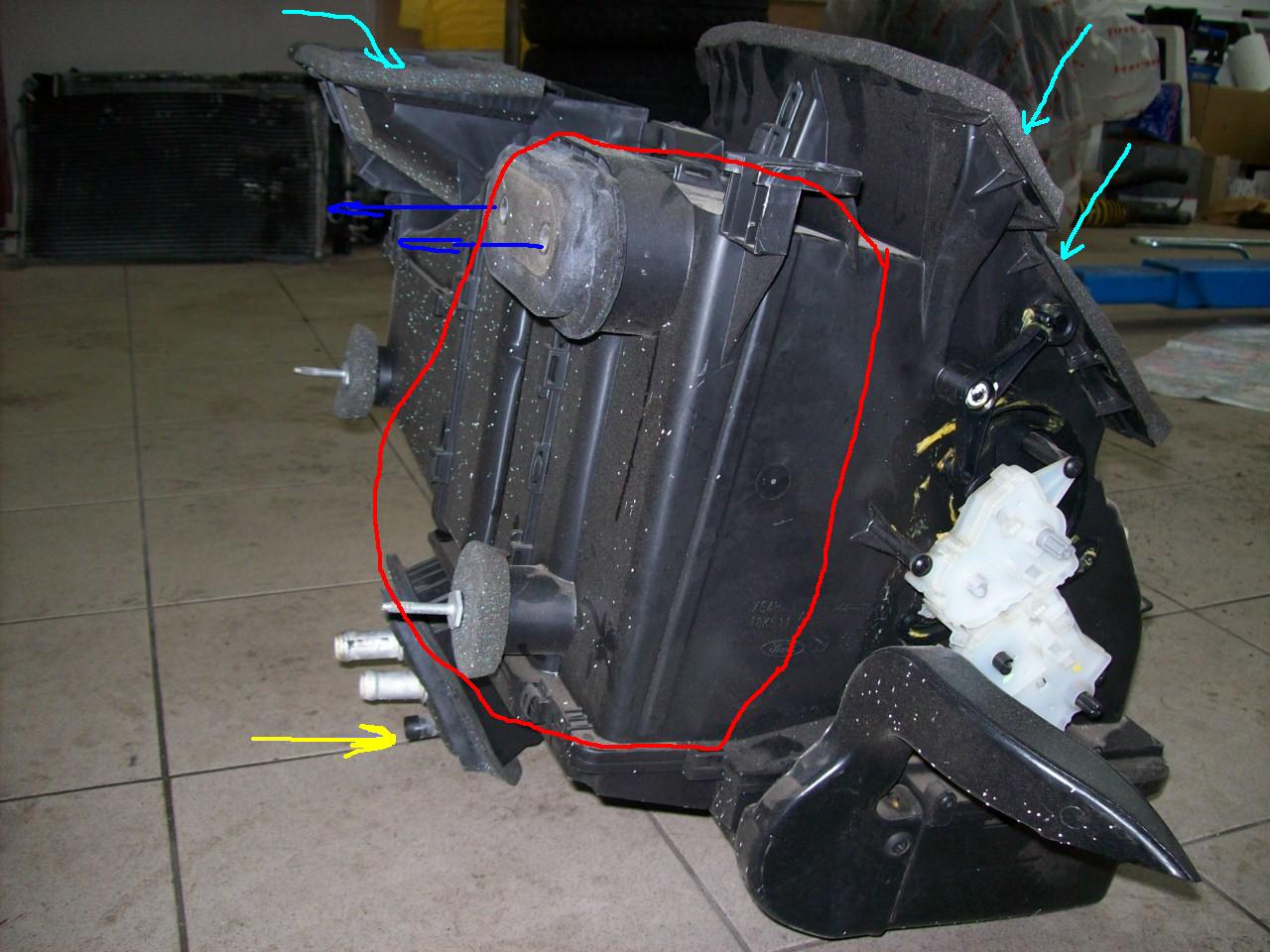

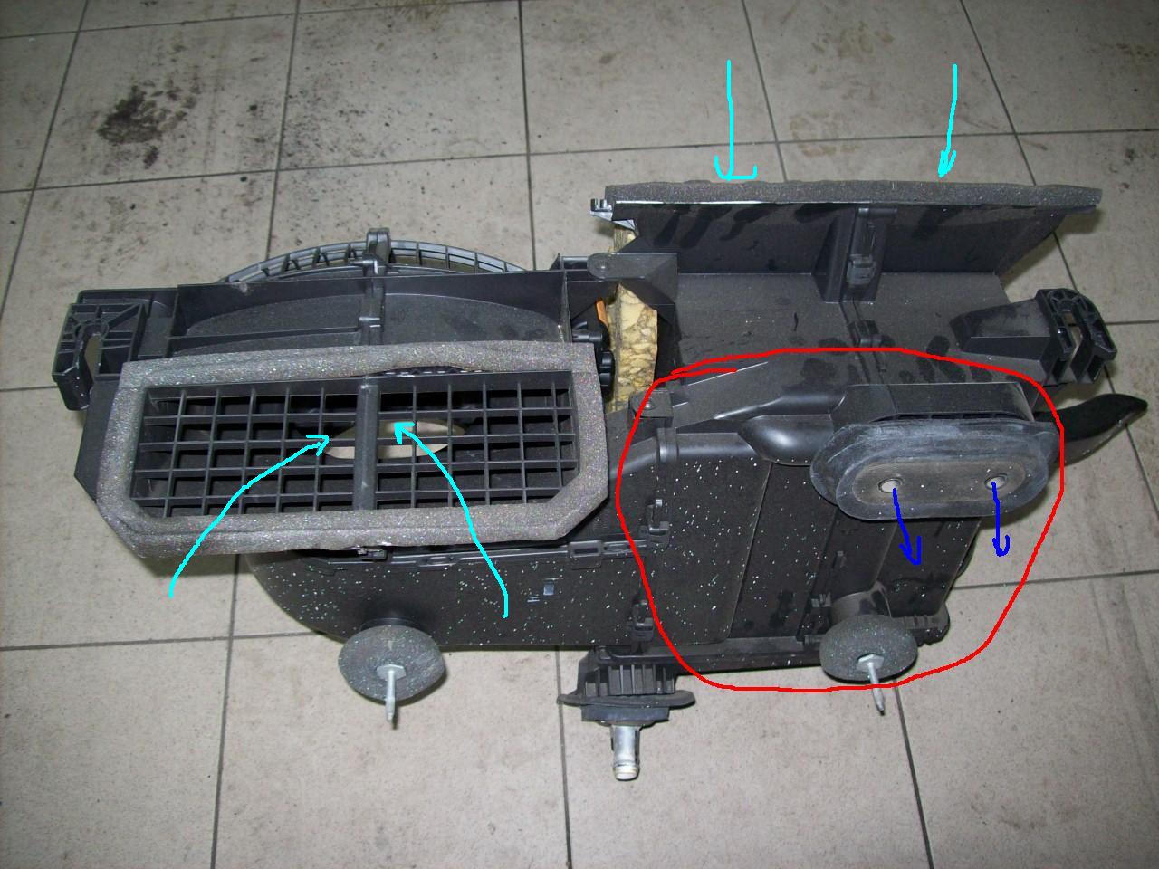

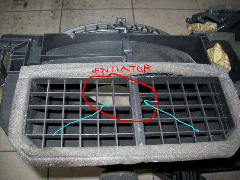

foki píše:ten ti bude vytekat protoze je to nejnizsi misto na odvod kondenzovane vody , chyba nebyla nikde
foki píše:legenda :
cervene - vyparnik (pouze na posledni fotce je cervene vyznacen otvor pro ventilator )
modre- vyvody klimy
tyrkysove - kam to nalil ihrdlick
zlute - kam se to ma strikat

Beri píše:Díky, skvělá práce, teď je snad všechno jasné kde co je.

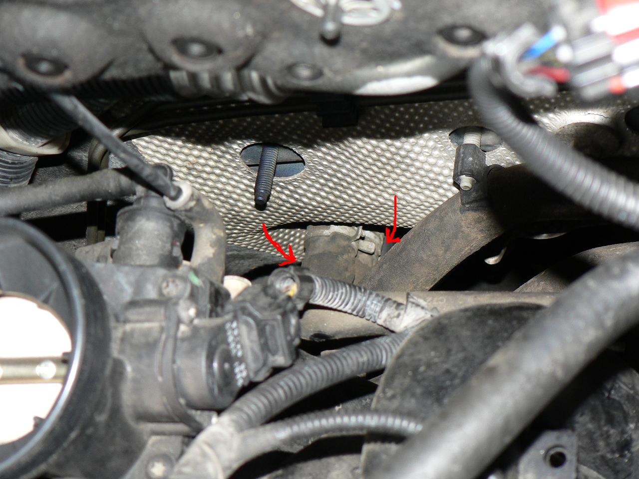

Boban píše:Ještě přidám fotku na autě ve kterých místech se nachází ten odtokový kanálek kterým se to desinfikuje.
maki píše:Problém bude v tom, že hadička měla koncovku se třema dírkama a ta během aplikace zmizela zřejmě někde v palubní desce a proto již sprej nerozprašuje, ale pouze stříká celkem silný proud - pak z té hadičky tekl potok desinfekce 8O .
Jinak ty fotky jsou perfektní pro představu :!:
libe píše:Kde a za kolik se da koupit ten sprej wurth, tady u nas maji jen nejake cistici peny. :( Jinak ta aplikace pres odtokovou hadicku se mi zda logicka, ze se dostanu primo na vyparnik, jenom musim vlezt pod auto a najit tu spravnou douru. 8O
Beri píše:Já jsem kupoval v pátek u Elitu, jmenuje se to tuším Airco cleaner.
Včera jsem to aplikoval do odtokové díry, nacpal jsem tam asi 30s. intenzivního stříkání.
Akorát když jsem vlezl pod auto, tak voda akorát kapala na servo řízení, myslel jsem že tam je nějaká hadička, ale bylo tam pouze koleno, tak jsem si to trochu poupravil a natáhl si tam kus hadice aby voda tekla přímo na silnici. Možná se tam něco dává, ale mě to tam asi chybělo.
Toto je fotka zezhora nebo zezdola? :oops: :)
Beri píše:Je to foceno ze shora. Mnohem lepší přístup je ze spod auta.

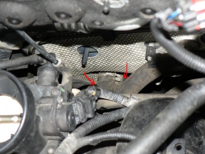

Kota píše:Já najel kolem na obrubník(kolo u spolujezdce)a vlezl pod auto.Někde na úrovni nápravy,cca 50 cm od boku vozu je takové malé plastové kolínko.Dá se sundat.Tak do této trubky je potřeba nastříkat dezinfekční přípravek.Mě ještě pomohlo zrcátko a to,že jsem přípravek stříkal i přes výdechy v autě.Pak mi roztok tímto kolínkem začal kapat ven a byl jsem si jistý,že je to ono....

d3DEk píše:Toto je fotka zezhora nebo zezdola? :oops: :)
přístup pro čištění na tuty, pro focení pro mpředstavu už nikoli :mrgreen:
Takže nemusím demontovať spodný kryt motoru, aby som sa dostal k tomu otvoru od výparnika ?

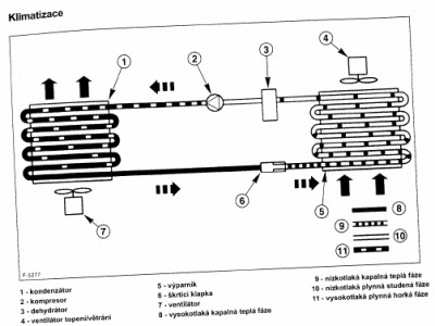

Jemar píše:
zewl píše:Ze toceni chladicich vrtuli souvisi s praci klimatizace, to teda cumim 8O 8O Doufam, ze se k tomu vyjadri nekdo povolanejsi a objasni to. Ale myslim, ze vrtule souvisi opravdu jenom s chlazenim motoru, ze to nema nic spolecneho s klimou.
Má a hodně, tady je schema funkce klimatizace -viz obr.
Právě v kondenzátoru (je umístěn vpředu vedle chladiče) dochází k přeměně média z plynného na kapalné pomocí náporového vzduchu a obou ventilátorů (poz.7). Detailnější popis je v "Jak na to" str. 100.
Mě to funguje asi takhle: po zapnutí klimy asi 1-2 sec. cvakne elmag. ventil a zároveň se rozběhnou oba ventilátory.
Pokud není klima zapnutá, určitě ventilátor chlazení při jízdě neběží, motor se stačí chladit náporem vzduchu, ventilátor spíná teplotní čidlo - pokud stoupne teplota, tzn. při delším stání s běžícím motorem atp.

CoolXman píše:To Jemar: Děkuju za schéma a popis.

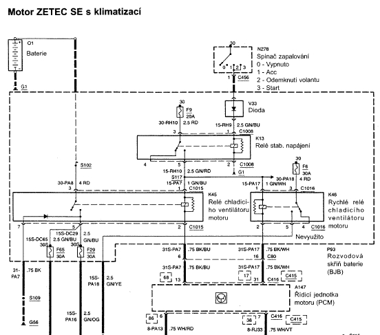

Z tvého popisu není až tak zřejmé o co přesně jde. Když zapnu klimu, roztočí se oba ventilátory na chladičích (a to pěkně rychle!), sepne elmag. spojka klimy, a to musí být pro el. palubní síť pěknej záhul. V tom okamžiku musí poklesnout napětí a tím mohou poklesnout i otáčky motoru i jiných zapnutých spotřebičů. Toto trvá jen malý okamžik a vzápětí zasáhne nějaký regulační prvek, který nepatrně zvýší otáčky motoru (ručka otáčkoměru poskočí asi o 1 mm nahoru a je i slyšet že motor má vyšší volnoběžné otáčky. Nejsem žádný elektrikář, ale myslím si, že tímto způsobem dochází k vyrovnávání napětí. Po celou dobu použití klimy jsou volnoběžné otáčky vyšší, po vypnutí klesnou.
Našel jsem schema, kde je jakési relé stabilizace napájení (měly by ho mít všechny typy fofo bez ohledu na klimu), které by mohlo mít tuto samoregulaci na svědomí. Je to jen můj názor amatéra a byl bych rád, kdyby ho někdo povolanější (že by pelen?) potvrdil nebo vyvrátil. Tady je to schema:
