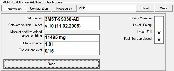

A este ma zaraza toto na aute:
Nadrzka aditiva by mala byt prazdna, nie? Aj ked som dal "normalny" PCM softver, ziadna DTC nenaskocila

aha ok, ake je cislo povodnej kalibracie s dpf ?
to co ukazuje elmconfig z FACM o tom moc neviem nikdy som nemal dovod s tym laborovat a IDSa ukazuje este menej dat . Ale najskor to co ukazuje je len vypocitavana hodnota /ten reset aditiva ju len virtualne naplni/ . Dokial nepoklesne hladina pod urcity limit riadi sa podla vypoctu, az pod hladinou signal z pieza bere ako malo aditiva a FACM vytvori DTC . Tak nejak ak si dobre pamatam je to v manualoch. Odpoj nadrzku aditiva a uvidis.
