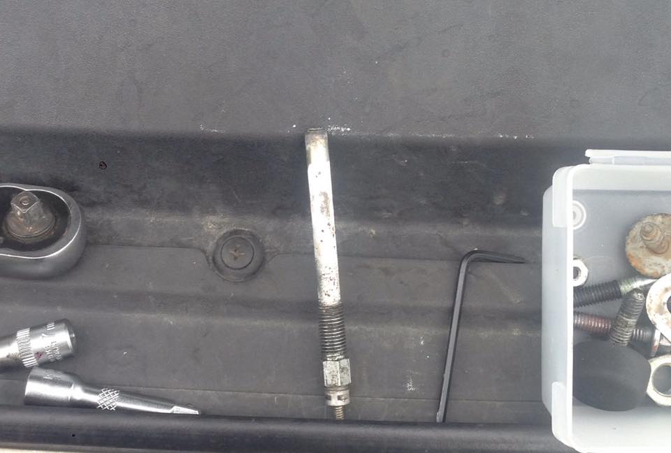

help pls mám obrovskej problém dnes jsem se pustil do výměny žhavičů na mě 1.6 tdci a povedlo se mě tohle
nemá s tím někdo zkušenosti jak tu zalomenou část dostat ven bez sundání hlavy?

Já ji urval niz:) good luck. Hlava musí dolů.

Už to tady někdo zmiňoval (ale asi to ještě nikdo nezkoušel). Zjistit jestli je ta špička žhaváku magnetická, oddělat vstřik, zalomenou špičku vyrazit do válce a přes oddělaný vstřik ji zkusit vylovit magnetem.
Sice ta díra po vstřiku není kdovíjak veliká, ale já osobně pokud bych věděl že půjde stejně hlava dolů, tak bych nejprve vyzkoušel tento způsob.
Pochybuju že to někdo odvrtá, když tam není zezadu přístup, jedině motor ven.

pri te delce, co tam ma zalomenou je to skoro unreal...

Len aby mu tam nezostal aj ten magnet
Velmi rad sa prichyti o hlavu ventilu...
- Příspěvky: 13540
Re: Výměna žhavicích svíček
A ve finále tam něco zůstane, nastartije se to a udělá rýhy do válce, nebo nějaké horší škody.
Hlavu dolů a nevymýšlet kraviny, může to skončit i výměnou motoru.

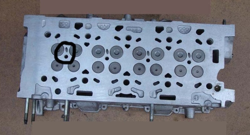

Spicka magneticka neni . magneticke je vlakno uvnitr co zhavi .
- Příspěvky: 19243
Muze spadnout do valce a pokud by se dostala pod ventil tak by ho pist ohnul .Libiq1 píše:A muze nekam propadnout? Prej muze vystrelit az za 2000km ale mam strach aby to nekam nepropadlo to by pak bylo v haji
